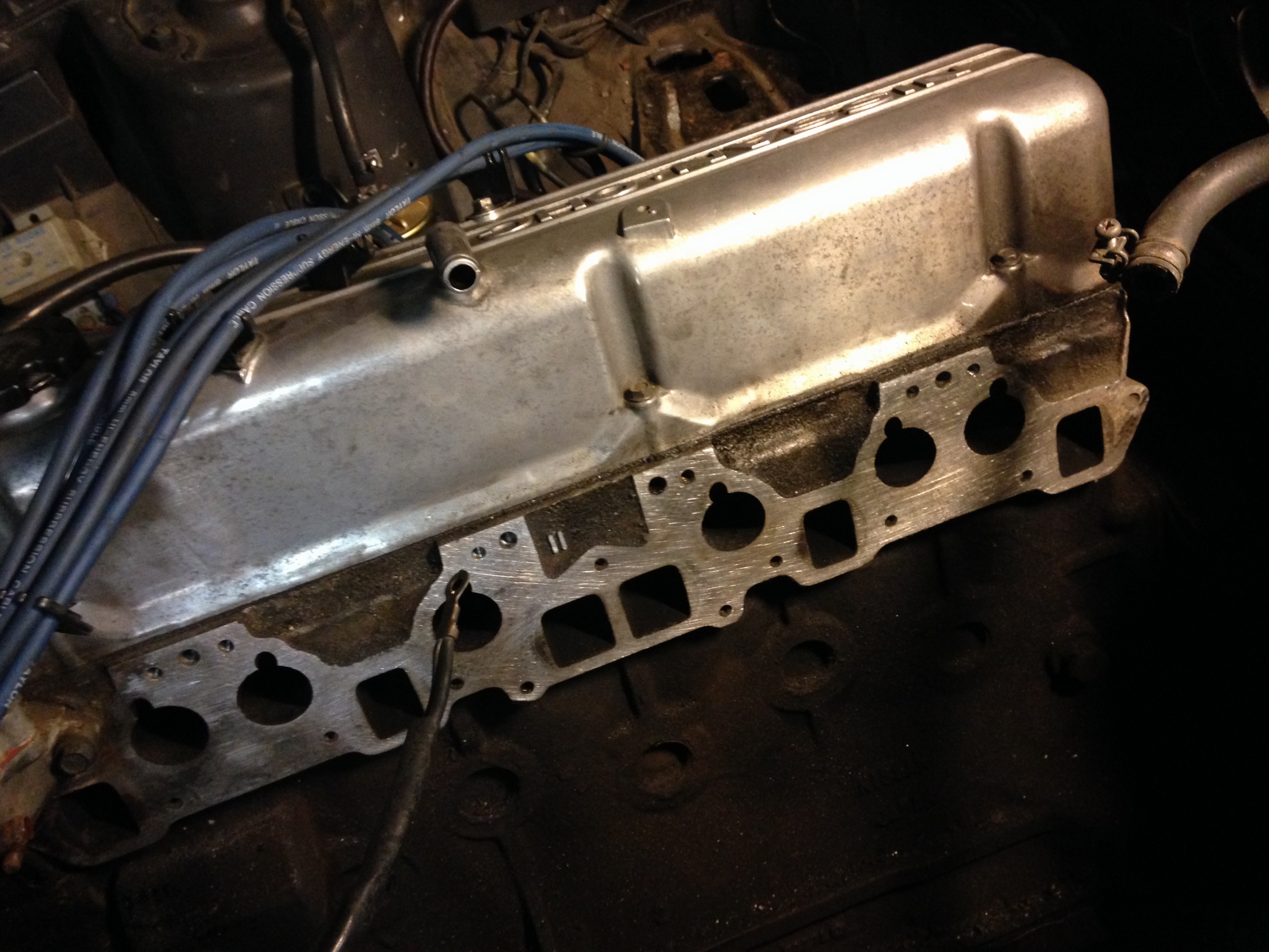

    je veux acheter un collecteur acier chez msa pour ma 280zx de 1980. donc ma culasse c'est N42 et pour eux ce modele ne corresponds qu'à des années 74 à 77 (Well that is incorrect, the N42 was actually used from late 74 to early 77 before the 77 and 78’s switched to the N47 head.)
    Donc ma question est: est ce que je reste sur ma commande de départ " MSA 3-2 Header, With Smog Fittings, 79-80 280ZX qui pour eux ne colle pas pour N42
    OU je choisi un modèle pour 280Z pour culasse N42 mais je ne sais pas lequel...
    Et moi les discussion en anglais avec Andrew je suis pas sûr de pas me rater sur la commande et à ce prix là je ne veux pas me tromper.
      Il ne faut pas confonde les culasses disponible sur les voitures à destination des USA avec les modèles dispo ici en Europe - les sites et vendeurs Américain citent uniquement pour les modèles vendue aux Etats-Unis !
      http://datsunzgarage.com/heads/
      280Z :
      N42 http://www.thezstore.com/page/TZS/PR...sic19c/15-6006
      This header configuration is for original "square exhaust port" cylinder heads only.
      N47 http://www.thezstore.com/page/TZS/PR...sic19c/15-6011
      This header configuration is for original "round exhaust port" cylinder heads only. Includes port for the EGR Valve which is threaded and could be "capped" very easily if desired).
      280ZX :
      P79 http://www.thezstore.com/page/TZS/PR...sic19c/15-6004
      This header comes with a flanged adapter to fit to the stock catalytic converter (If you are building a custom racing exhaust not using the converter and would like a 2 1/2" adapter, please give us a call for specifics).
      P79 http://www.thezstore.com/page/TZS/PR...sic19c/15-6017
      En théorie, fait avec les ports 'diamond' et pas carré.
      Je ne peut pas les recommender - en entend toujours aujourd'hui trop des criticismes sur leur qualité. $250 +fdps + douanes !
        Encore merci Sean je n'avais pas lu/traduit toutes les descriptions du site msa. Donc j'ai choisi le model pour 280Z for original square exhaust port.
