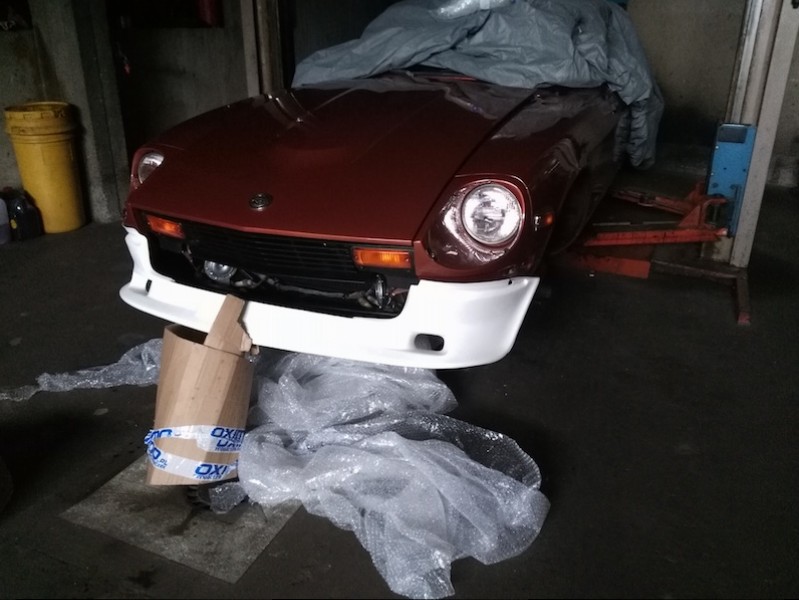

Aujourd'hui réception d'un premier colis de pièces de chez Zcardepot (et gros coup de gueule au passage pour le prix des frais de port et les frais de douanes qui m'ont coûté finalement aussi cher que les pièces...)
Remontage de la face avant, des bulles de phare, remplacement des bougies (réglage à 1.1mm cause allumage électronique), nouveau faisceaux de bougies NGK bleus, léger réglage du papillon...
Et surtout premiers kilomètres au volant du bolide!
Je suis plutôt content du rendu de l'ensemble, les roues grandes et larges n'aident pas vraiment à la direction, je passerais sur du 15*8/9 plus tard quand les finances le permettront. Côté moteur, mis à part à froid où le régime n'est pas très stable (il me manque la valve de départ a froid --que je recherche en occaz-- ) une fois à température c'est rond et silencieux, elle montre très vite en régime et c'est presque trop violent au dessus de 3500tr avec une grosse réserve de patate. (Je remercie le kéké tuning en golf2 G60 qui m'a chauffé et que j'ai fini par pousser, il est devenu tout blanc, je pense qu'il est parti revendre son bolide )
Le freinage est sûrement un des points que je reverrai par la suite, un peu de fading quand c'est sollicité. Mais en tout cas c'est un bonheur d'être à son volant même si ça couine un peu (courroie du ventilo??)
Curieusement j'ai trouvé de la pâte en lieu et place du liquide pour l'embrayage, une bouillie noire. J'ai nettoyé et remis à flot. Affaire à suivre. Aucun ressenti à la pedale en tout cas.
À venir le CT et la grosse révision.
1photo

Pour la suite, j'attends l'arrivé de la ligne complète commandée à Sean , et j'ai en attente un nouveau spoiler AV et un pare-chocs venu tout droit de nos confrères de chez Datsun Europe (Jakub)
Scorpion93 Oui, pas mal pour le prix. On verra au montage et en peinture ce que ca vaut mais le travail semble bien fait dans l'ensemble. Et puis Jakub super réactif et envoi rapide, au top
