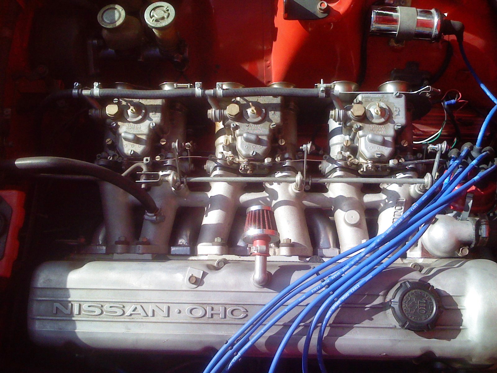

    Effectivement mon moteur est un L28 monté en injection
    Actuellement je consomme environ 14 à 15 litres avec beaucoup de mal à descendre en dessous, donc je pense que si les carbus sont bien réglés je devrais pas consommer beaucoup plus
    Je conte bien préparer un peu plus le reste du bloc moteur par la suite, mais pas pour le moment, encore une fois faute de budget, et surtout priorité au freinage et au châssis.
    Mais au moins la rampe est monté et c'est ça en moins à faire
    Pour ce qui est de faire les choses moi même sur la voiture, c'est ma politique aussi, c'est pourquoi je le fais chez un mécano que je connais, et donc je serais présent et même l'aiderais à travailler dessus.
    Question prix de la main d'œuvre, ne vous inquiétez pas
    Si avec ces nouveaux éléments question moteur, je suis preneur de tout conseil
    Merci pour vos conseils précédent cela dit.

              Effectivement avec 14/15 aux 100, avec les triples, tu ne va pas faire pire.
              Mais la déjà, il y a une probleme car une 280ZX va faire entre 9 et 12 pour une voiture plus lourd. Je roule au même que toi avec un L31 en triples 45s.
              Je tu propose une arbre à cames neuve pour optimiser les carbus et t'invite a réflechir sur une collecteur éfficace.
              Avec ça, les 200ch sont réal ET exploité avec la collecteur.
              • #97
                mais y'a pas de prise de dépression dans une pipe de weber triples ?
                malheureusement non...
                j'ai souvent pensé percer le collecteur... mais la dépression sur une seule patte, est ce suffisant?
                du coup, compromis obligé de forcer un peu l'avance pour compenser... quitte à cliqueter un peu dans des situations extrêmes et rares (les bas régimes )
                En plus avec 2 carbus, chacun voit 3 pulsations par 2x tours moteur alors que les Webers ne voient qu'une pulsation par 2x tours. Ils injectent donc moins d'essence à chaque fois.
                pour moi, chaque cylindre "voit" le carbu 1 fois tous les 4 temps... qu'il y ait 2 ou 6 carbus...
                chaque carbu émet moins d'essence car dédié à une seule patte mais en faisant l'addition de 3 carbus, on doit largement être supérieur à 1 seul SU, non?
                      Sur mon Cannon, les 6 tubes sont reliés entre eux. Ne récupère-t-on pas non plus la dépression pour les freins?
                      Perso, mon distributeur ne possède pas de prise pour ça donc pas de problème
                      Je pensais dans l'autre sens, les carbus doivent fournir de l'essence au moteur. S'il y a 3 cylindres au bout d'un carbu, celui ci devra gicler 3 fois plus d'essence que 3 "simples" corps. Au final, on doit pouvoir obtenir des résultats équivalents (1x3 ou 3x1).
                      ....Sauf que comme on l'a dit; y'a les avances aussi qui ne suivent plus.
                          Tu as un tube d'équilibrage entre les pipes?
                          • et oui le renfort qui maintient les pipes ensemble est creux en réalité.
                            Il y a même un bossage de dispo sur le cyl 2 pour y brancher ce que l'on veut.
                            • j'ai une Canon aussi - des trous qui se joins chaque 'inlet'.
                                un MAP sensor par exemple !
