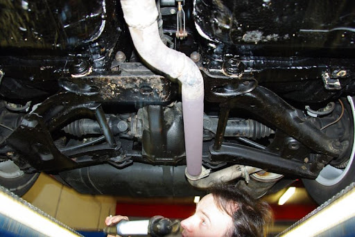

      .... si j'y arrive, un déblaxonnage complet sous la caisse et sur les pièces qui s'y trouves.
      J' y remettrais une nouvelle couche bien sûre, mais celui qui s'applique comme en bombe de peinture, efficace, facile à appliquer et surtout beaucoup plus léger que ce qui a été fait.
      Petit rappel du dessous le jours de l'acquisition
      Oui c'est un gros chantier, mais bon faut bien le faire un jours, et comme ça j'aurais une confirmation de l'intérieur comme de l'extérieur sur la bonne réparation de tout le plancher par rempiessement et rien d'autre.
