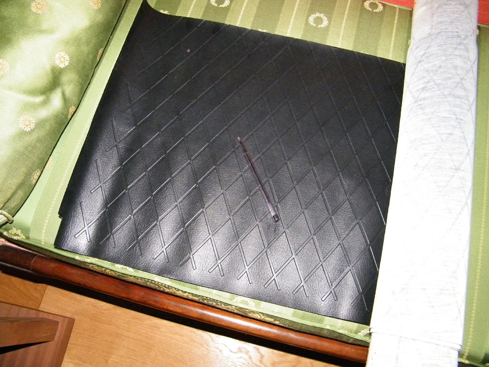

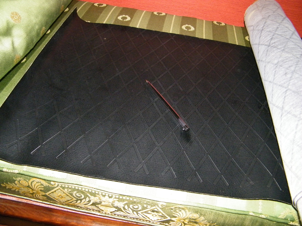

                  • Le skai a arrivé...........
                    • tu a des fauteuil empire napoleon 3 chez toi.... MR....
                      311 RACING TEAM
                      • C'est a ma femme bourgoise....si j'ai eu les droit, je mettrai les seiges de Z................plus comfortable et réclinant.

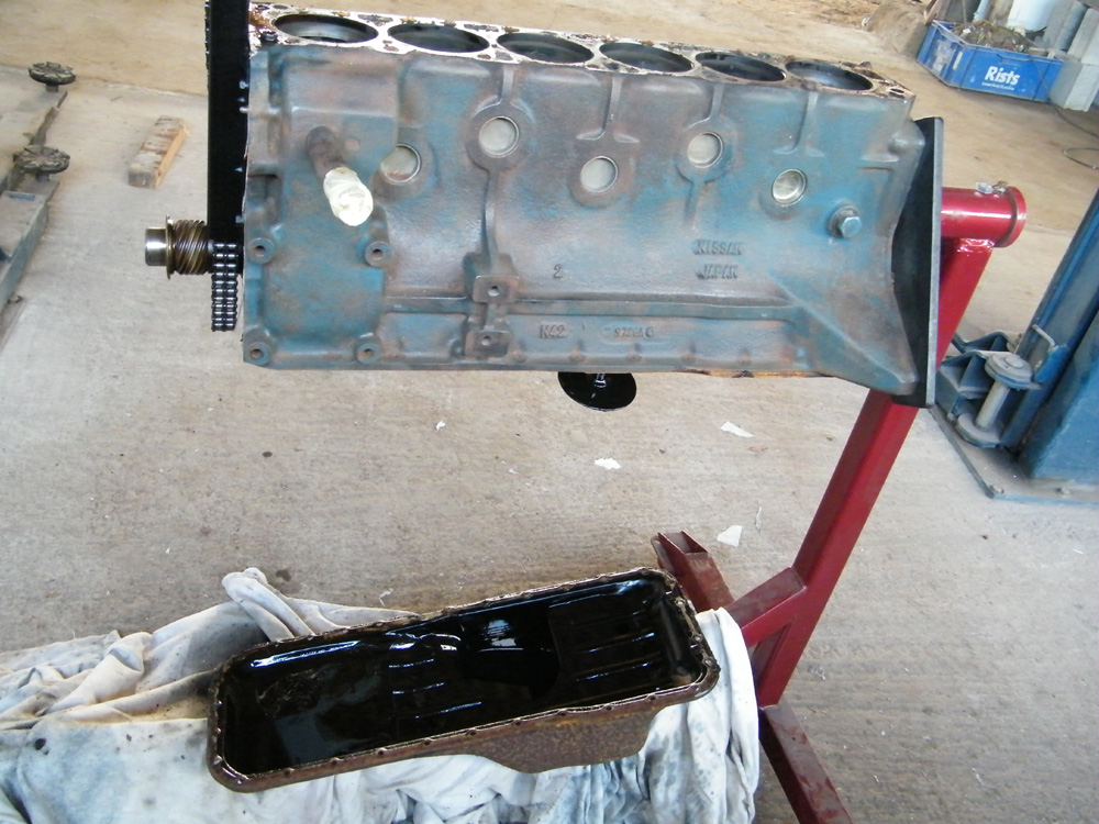

                        • Début de la restauration du moteur.
                          • c'est quoi le programme pour le moteur ? nouveau carbu ? augmentation cylindrée ? echappement ?...
                            • Culasse N42 réalisé/travaillé avec nouvelles pièces partout, pipe d'admission 240Z avec les SUs Jaguar 2". Collecteur style NISMO avec un block N42 (voir photo) donc pas besoin du réalisage. Pièces neuves dans la moteur bien sur !
                              Je cible 200-200ch avec un fiablitié 'increvable' !
                              • ça me semble plutôt bien comme prépa
