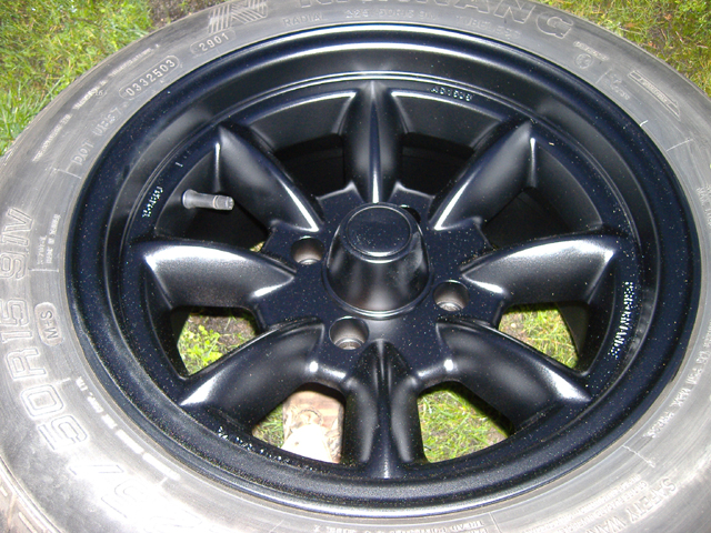

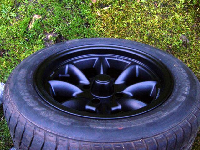

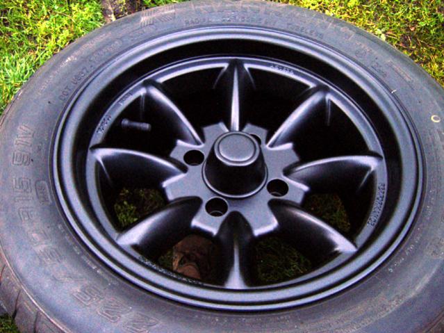

  • Peinture la semaine prochaine mais les jantes en noire matt sont déjà fait - photos bientôt.
    • Les jantes.............la classe !
      • Elles sont superbes !
        Mais c'est de la paillette dans la peinture ou elle sont métallisées ?
        • Qu'une effect.
          • me rappelle d'un gars qui n'aimait pas les jantes noires... hein, Sean?
              Qu'une effect.

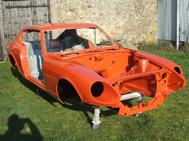

                • Enfin, la caisse est faite - les panneaux la suivre.
                  Notez vous ses fesses douce et les ailes à l'arrière, comment elles sont plat aussi au niveaux des pare-chocs....les ailes avant - pas des joints, pas des clignotants......les lignes pûr ! Fait dans les arts !
                  Bravo Martin - chapeau.
                  Et puis, j'ai enfin trouvé le vinyl pour aller sur le tunnel de transmission et en dessous les seiges à l'arrière - pas, pas facile car j'envie comme une 240Z ! Le comptoir de carrosserie (merci encore Laureant) me fourni pas mals des bricols et le proprio. est très cooperative (et commercial ).
                  Il suffit de placer la commande chez MSA avant de commencer remonter tout ça....................
                  • wouah , bravo a Martin, elle semble superbe, j'ai hate de la voir fini
                    • Le comptoir de carrosserie (merci encore Laureant) me fourni pas mals des bricols et le proprio. est très cooperative (et commercial ).
                      De rien Sean....
                      • Vraiment parfait.
                        La suppression des clignotants et des joints de l'aile avant donne une ligne vraiment parfaite.
                        Un jour, j'en serait la............................. un jour

                          • c'est beau et vous avancer super vite!
                            par contre pourquoi tu n'as pas boucher le trou de l'antenne?
                            ca vas vite rouler ca..

                            • pour supprimer les joints d'ailes tu fais comment? soudure du bol de phare sur l'aile? ou juste vissé puis jointé au joint mastic polyurethane? ou étammage?
                              merci
                              • Mastic ?
                                Non, soudure et c'est pour ça qu'il faut commencer avec les bols en métal et pas fibre de verre.
                                J'ai préferé de garder l'antenne classique mais c'est vrai que je n'ai pas penser d'autres alternatives........
