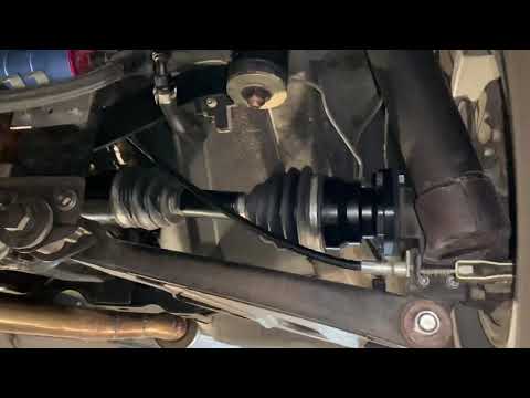

Encore des pièces uniques avec la fabrication de cardans homocinétique sur mesure pour ma Z.
Comme j'ai un pont R180 de suburu STI, j'ai donc acheté des cardans de Subaru STI neuf:
Ensuite il a fallu fabriqué des platines coté moyeux de roues pour la fixation. Je remercie mon ami Romain pour cette fabrication.
Ensuite direction mon pote Yann de ARD Works pour la réalisation des cardans
Fabrication des manchons d'accouplement
Coupe des cardans a la bonne longueur et assemblage
Découpe des têtes de cardans côté moyeux pour installer les platines de Romain
Peinture epoxy
Et les voila terminé:
Et ensuite, achat d'un nouveau pont, cette fois en ratio 4.44 car je trouvai le 3.9 encore trop long
Voila, remontage du pont le WE prochain si j'ai reçu tout les joints neuf.
