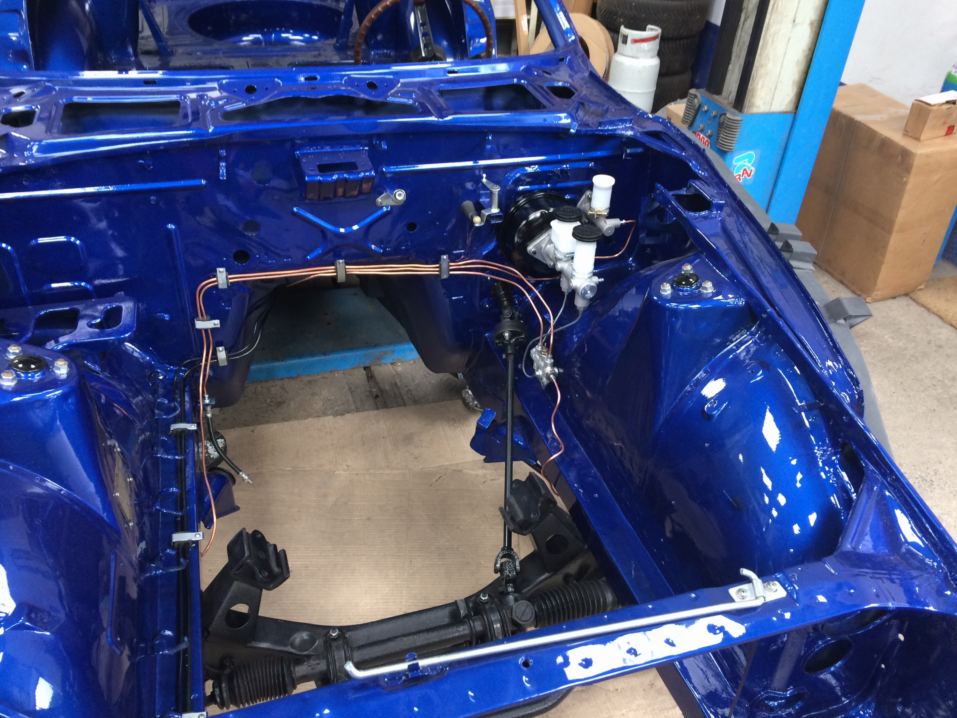

                      • Remontage de l'embrayage et boite, puis repose de l'ensemble.
                        • Toujours impeccable!
                          Ça passé juste côté admission d'air.
                          • Super
                            Par contre, il faut passer les tuyaux avant de remettre le moteur, non ?
                            • J’y ai pensé, mais y’a large la place je pense.
                              • S'ils sont déjà formés ça ira, dans le cas contraire tu risques de galérer un peu je pense.
