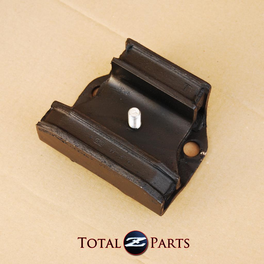

      Tu as raison, c'est un pb connu, mais ton montage est différent de l'origine et il limite déjà le pb (le déplacement du nez de pont).
      Le pb connu est celui de la sangle du dessus du nez de pont qui s'allonge avec le temps et sous les efforts (l'as tu toujours ?, je ne pense pas puisque tu as la pièce de remplacement de Martin), et donc le déplacement du nez de pont est plus important et a pour effet de déchirer le sillent bloc (c'est le caoutchouc qui se décolle/détache du support métallique)....

        le problème c est que j'ai le support de pont qui est écrasé, j ai pu le remarquer au fait que la pièce qui a été mise à la place de la sangle se retrouve plus basse qu'avant en ayant le même réglage de position.

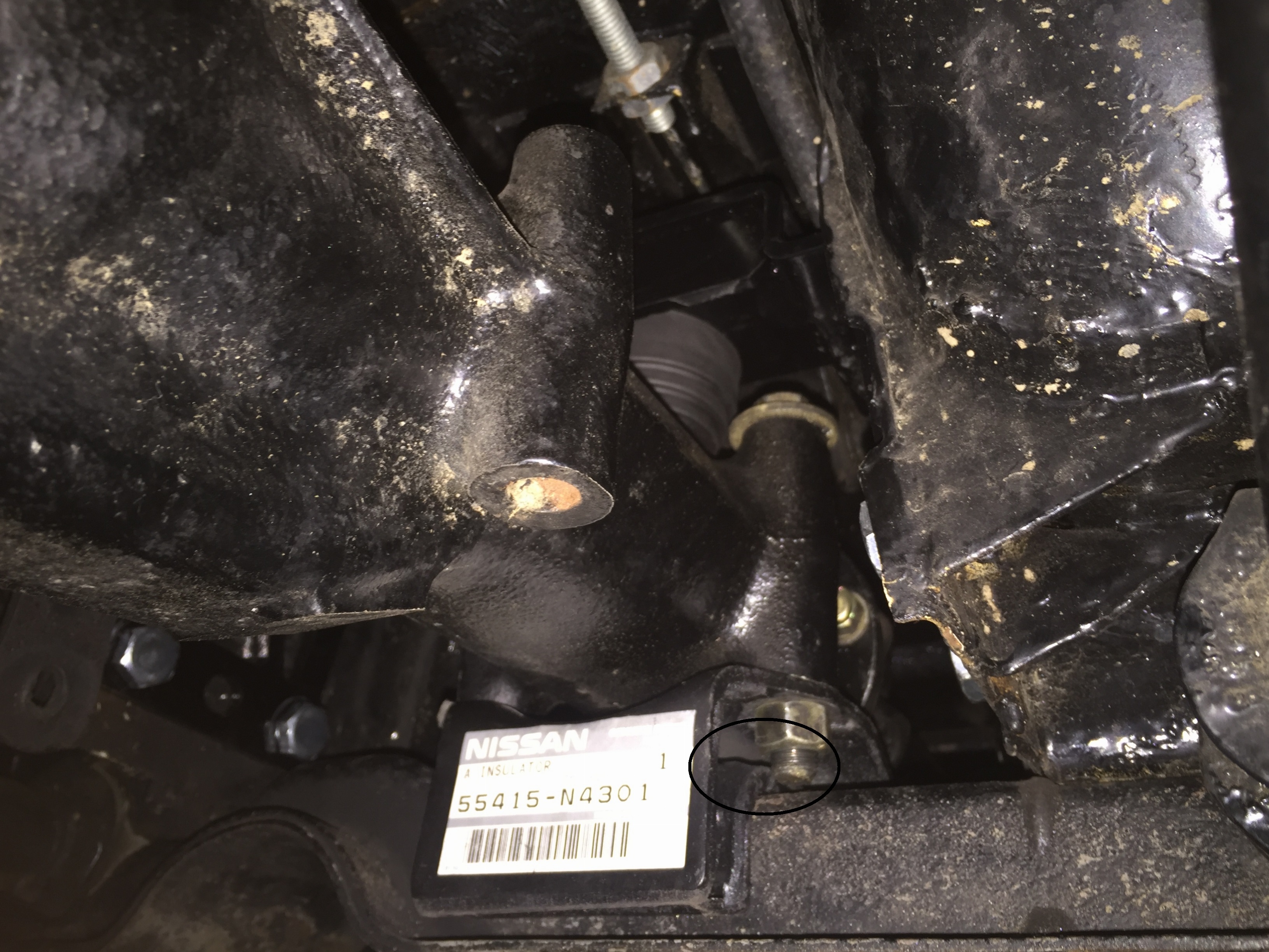

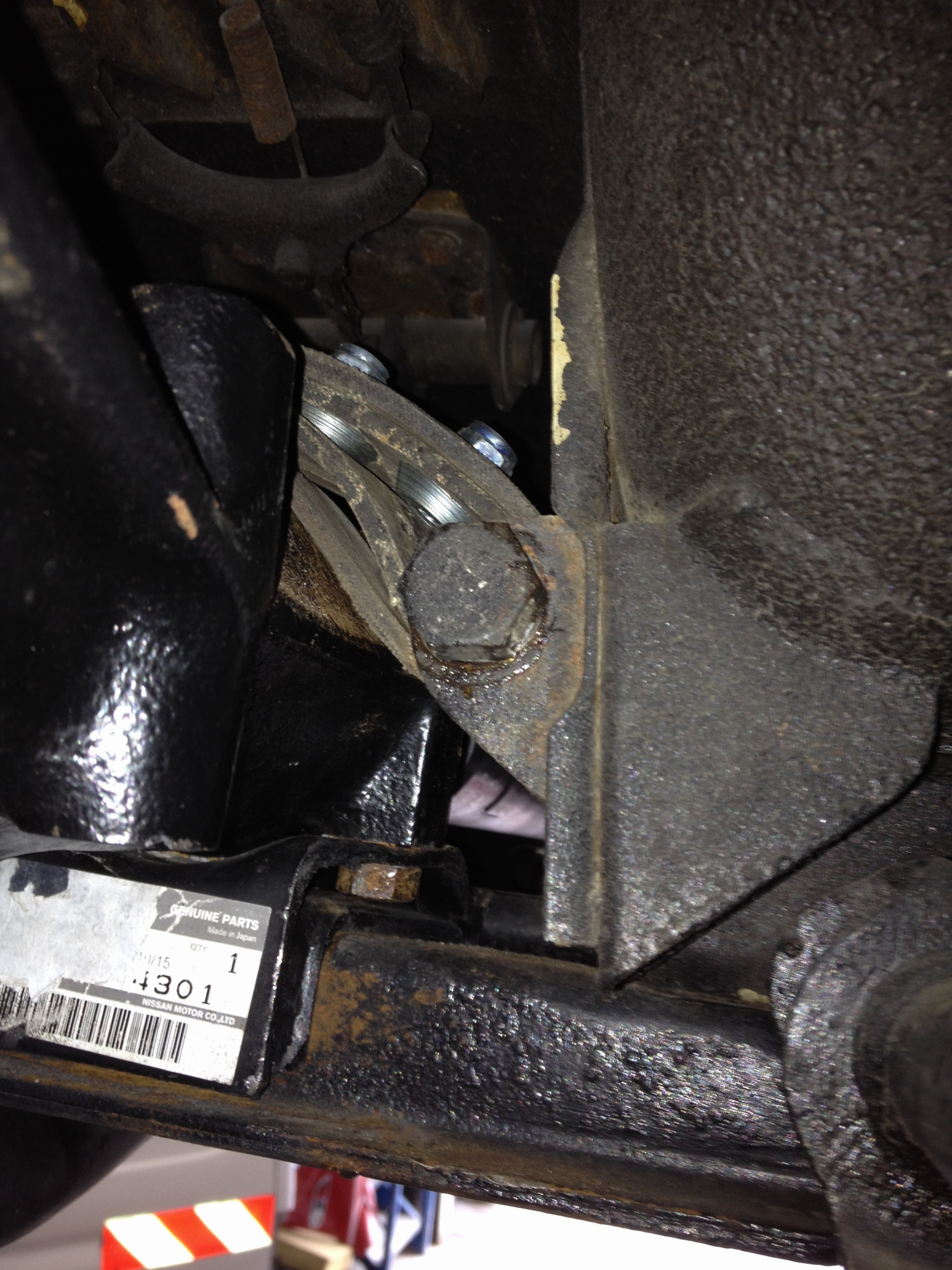

        Quelques photos pour illustrer.
        Sur la deuxième c est le montage avec la voiture sortie de chez Martin, le caoutchouc collé à la traverse (regardes bien le réglage de la fixation).
        Sur la premiere c est actuellement avec le même réglage de fixation, on a un gros jours entre les deux.
        J ai essayé de coller la platine en haut et vissé très fort, mais ça retombe dés que je roule.

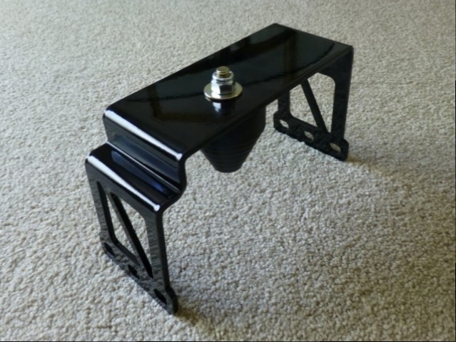

        Voilà pourquoi j ai acheté le support qui limite la montée du pont par le dessus, pièce que je monterais dés que j aurais reçu le support de pont d origine neuf.
        Celui en rigide aurait été top mais vue que je ne l utilise pas uniquement sur piste je recherche un minimum de confort.

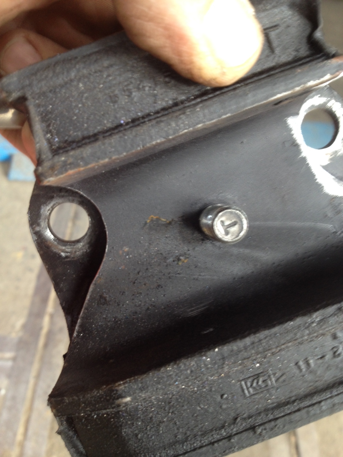

          Je te conseille aussi de limer l'absorbeur et ainsi éviter que les deux vis de fixation du pont tapent sur la partie opposée de l'absorbeur, j'ai remarqué ce point lors des fortes sollicitations/accélérations.

              Sur photos jointes tu comprendras.
                En fait tu parles de la zone ou touche les deux écrous ?
                la partie gris métal sur ta photo ?
                Combien faut Il enlever de matière ?
                  En fait tu parles de la zone ou touche les deux écrous ? OUI
                  la partie gris métal sur ta photo ? OUI
                  Combien faut Il enlever de matière ? Qqs mm, tu vois avec la tête de vis

                              Avec le temps, j'ai observé que l'écrou vient touché lors des fortes sollicitations le bas du support, c'est pour cela que j'ai limer un peu la pièce.
                              La pièce du dessus, c'est une pièce que l'on devrait faire refaire en France pour une vente via le club car c'est une faiblesse de toutes les Z.
                              B
                                http://www.technoversions.com/DiffMountHome.html
                                A100euros, on doit pouvoir faire beaucoup moins cher en France, qui serait intéressé ?
