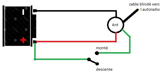

          en gros je pense que tu as un truc comme cela si ton autoradio n'a pas de connecteur iso ou s'il n'a pas de fil de controle d'antenne :
Nom : 		antenne.jpg
Affichages :	236
Taille :		24,8 Ko

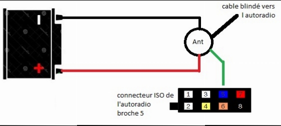

          si ton autoradio à un connecteur iso et que tu change ton antenne tu devrais avoir cela :
Nom : 		autoradio.jpg
Affichages :	227
Taille :		54,4 Ko

              si tu veux garder, prend une antenne 3 fils, tu relis l'alim et pour le contrôle tu le relis à la position monté de ton bouton. la position décente ne servira à rien
