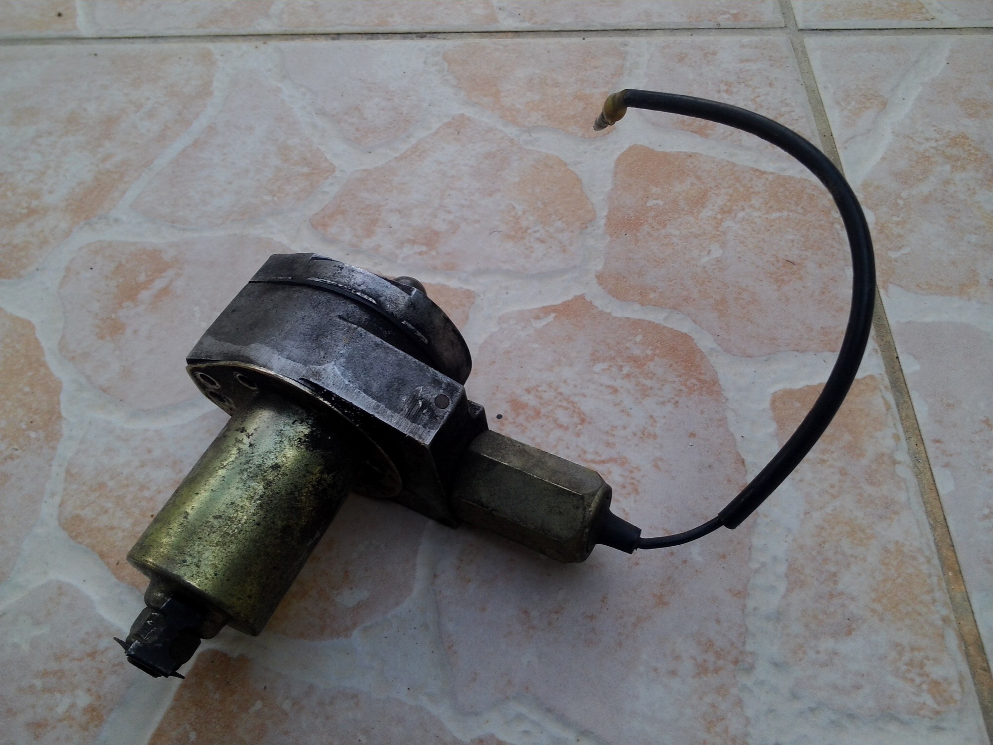

                  Je vous présente le coupable...le mother fuc@@@ing BCDD.
                  Mon garagiste (Citroën Auriol) a enfin pris le temps de s'occuper de ma Z et de régler le pb en prenant en compte vos avis précieux! Merci à tous pour votre aide et vos encouragement.
                  Donc, y'a pas à réfléchir, le virer, mettre une plaque et faire je ne sais pas quoi avec les durites libres...je demanderais à mon garagiste à son retour de congés.
