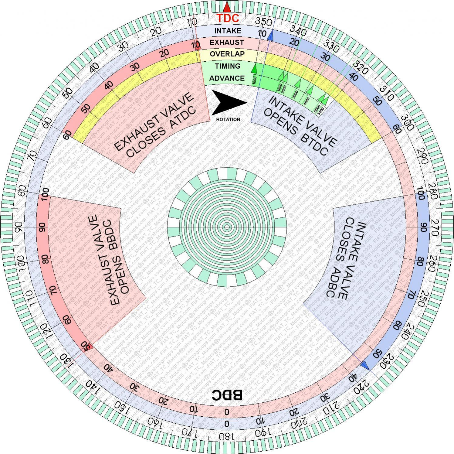

Pour la carte que tu montres, elle te permet de caler ton AAC mais ce n'est pas une chose facile sur nos moulin d'origine car la poulie ne te permet pas de le faire - ou de + ou - 4°.
Si tu lis l'anglais, il y a tout un sujet sur le calage de la distrib de nos moteurs très bien fait sur hybridZ.
En gros, il faut pouvoir mesurer les degrés de rotation du vilebrequin avec une roue crantée (cf. photo) et avec un palpeur sur la soupapes admission et d'échappement du piston #1, tu mesures et vérifies que les données qui te sont communiquées sont correctes.
Je n'ai jamais fait cette opération. Nos AAC ont un ergot de toute façon pour les caler à 0° avec nos poulies d'origine.

N'étant pas très calé prépa moteur (j'apprend au fur et a mesure) quelqu'un serait il capable de m'aider a déchiffré un peu sa ?
Intéressant ton AC : il correspond à peu près à ce qu'on nomme un stage 2, bien que ça ne veuille rien dire, disons qu'il va te donner un peu de puissance et de couple à mi-régime
rapport de multiplication du basculeur : 1.48 normal
deux durées de 274° mais non symétrique ( 4° entre admission et échappt)
ça c'est pas mal !
215° de diagramme à 1.27mm de levée ( il te faut un comparateur )
levée de came : 12.19mm ( 0.480 inch)
107 ° de centre entre lobes ( ouvertures maxi des adm et échapt ) , admission ouverte maxi à 105° vilo, tu en déduis le lobe center échappt 109°
32° AOA, 62° RFA, 66° AOE, 28° RFE
on tombe donc sur : 32+62+180=274 et 66+28+180 =274
pression des ressorts recommandée : fermé:100-110 livres ( environ 50 kgs)
ouvert à fond : 200/220 livres , environ 100 kgs
Le tableau de droite sert à faire le calage , je pense que ce sont des millimètres du piston par rapport au point mort haut et au point mort bas , mais la légende ne l'explique pas, mais ça parait logique, là encore il te faut un comparateur, un pied à coulisse ne suffira pas .
le mieux comme dit Mathieu, c'est de régler avec un grand disque

j'ai trouvé ! soit tu en achètes une ( ou ça ? ) soit tu agrandis la photo, et tu la colles sur un disque en métal ou bois fin, ou alu, comme tu veux , tu perces un trou et tu montes en bout de vilo avec un index .
Système D comme "dé*****" mais ça marche !
