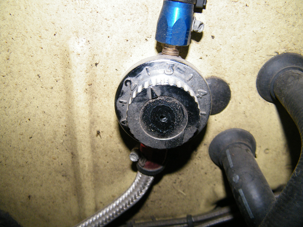

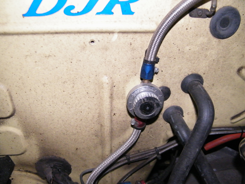

mano démonté
monté
datsun240z Merci pour les photos. Il a l'aire d'être pas mal le king avec le filtre intégré?
Quelles réglages ? Une fois - 2.5psi et tu laisse !
Les manos sont pour les curieux et les trains à vapeur.
Il est beaucoup plus discret que le king. C'est quel marque?

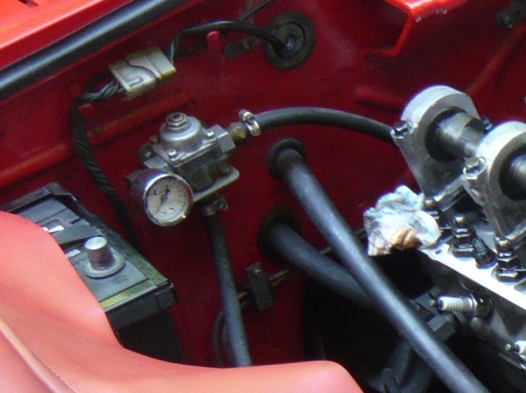

Le king a un autre bon point: son réservoir. il peut servir de tampon, il a aussi un filtre intégré.
Pour info, voici le mien. Il a été acheté aux US, sans doute chez Summitracing.com ou jegs.com
Il a une gauge intégrée, ce qui est très pratique.
Ce qui serait encore mieux, ce serait de pouvoir voir la pression pendant que l'on conduit mais il faut mieux un capteur électrique pour ne pas avoir une durite avec de l'essence qui passe dans la cabine.Fichiers attachésMathieu - 72' 240z qui va bien!
