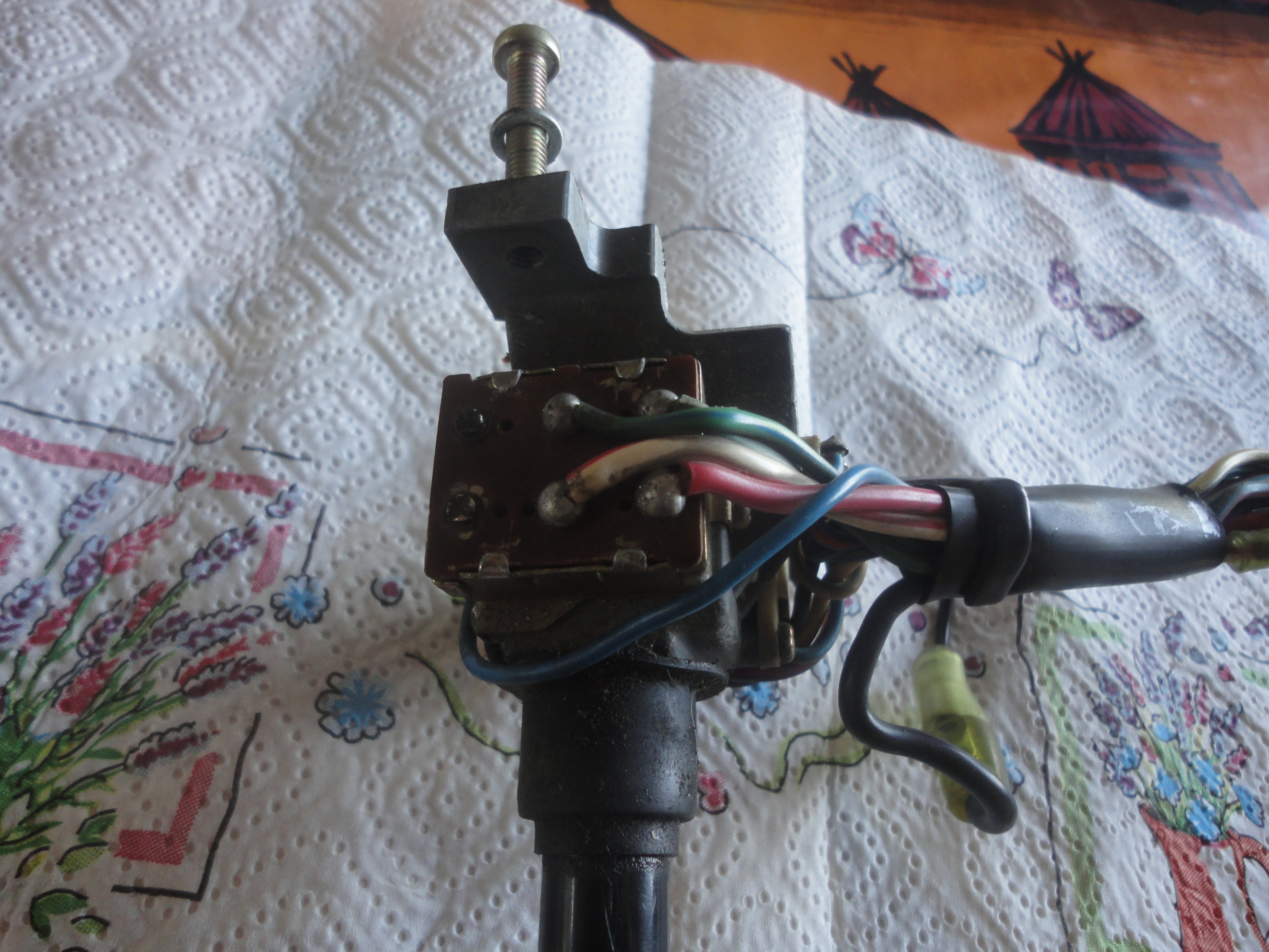

                          bon suite a mon problème j'ai décidé de démonté mon commodo en me disant on verra bien.
                          Quand vous démonté vos cache de colonne de direction,vous pouvez remarqué que pour le commodo principal il y a 2 "relais". Celui du haut gère l'éclairage et celui du bas les essuies glass.
                          Pour ma part j'ai commencé par démonté celui du bas car j'avais déjà démonté celui du haut l'année d’avant donc j'ai juste vérifier les contact si il été propre et c'est ok .

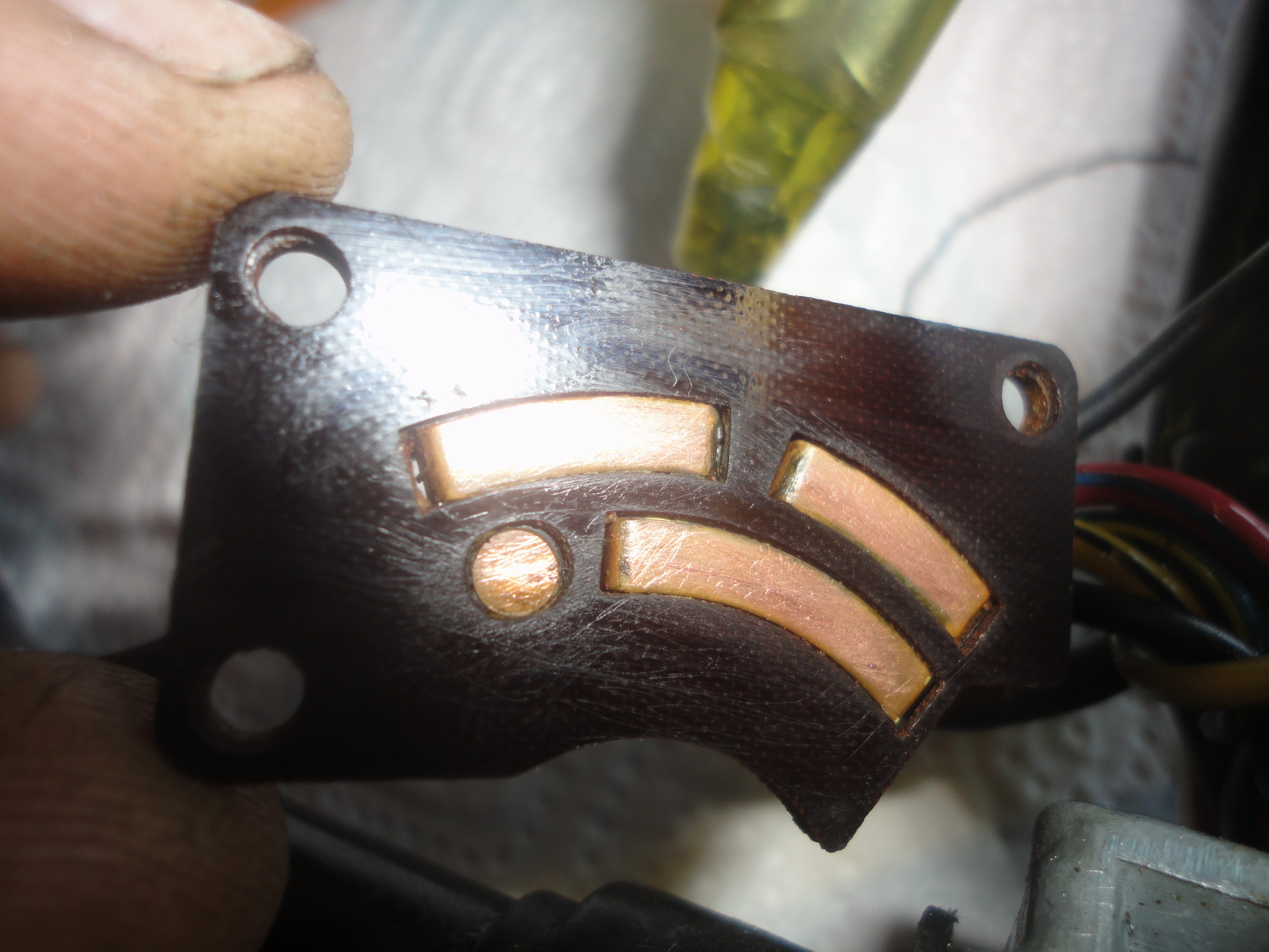

                          voila la photo du relais de gestion des essuie glass,pour le vérifier vous pouvez démonté complétement le relais du commodo mais attention car il y a une toute petite bille a l'intérieur qui s'échappe vite,donc je conseille simplement d'enlevé les vis de la partie avec les fil (photos en dessous) ou en dessous ce trouve les pistes qui serve a faire contact.

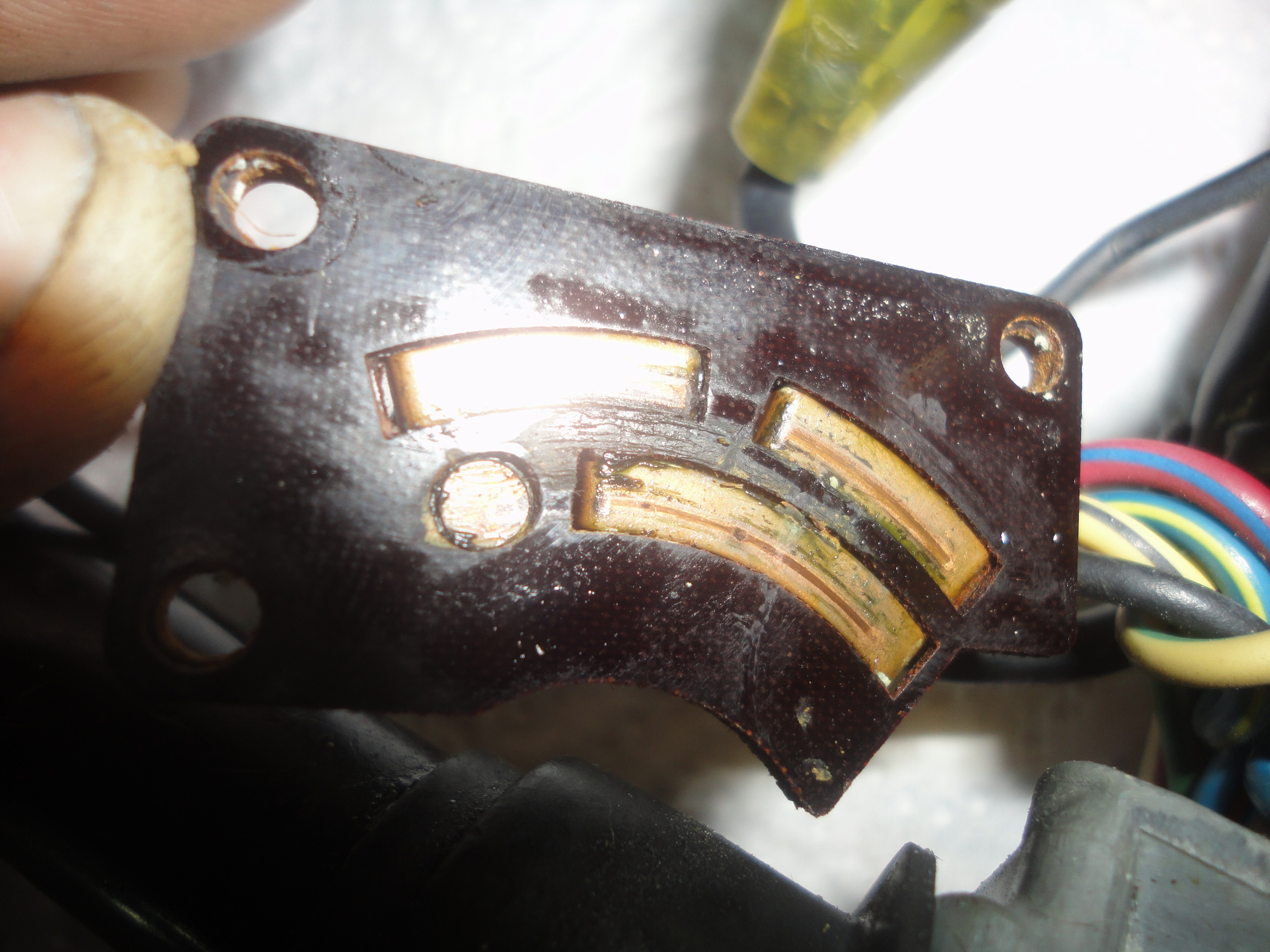

                          A l'aide de papier a poncé fin,d'une bombe de nettoyant contact et de Cotton tige vous pouvez nettoyé les pistes qui font contact ainsi que la patte en cuivre qui sert a les mettre en contact
                          voici la photos avant nettoyage:
                          Cliquez sur l'image pour la voir en taille réelle   Nom : 		DSC02008.JPG  Affichages :	1  Taille :		1,62 Mo  ID : 			241032
                          la photos après nettoyage:
                          Cliquez sur l'image pour la voir en taille réelle   Nom : 		DSC02009.JPG  Affichages :	1  Taille :		1,58 Mo  ID : 			241033

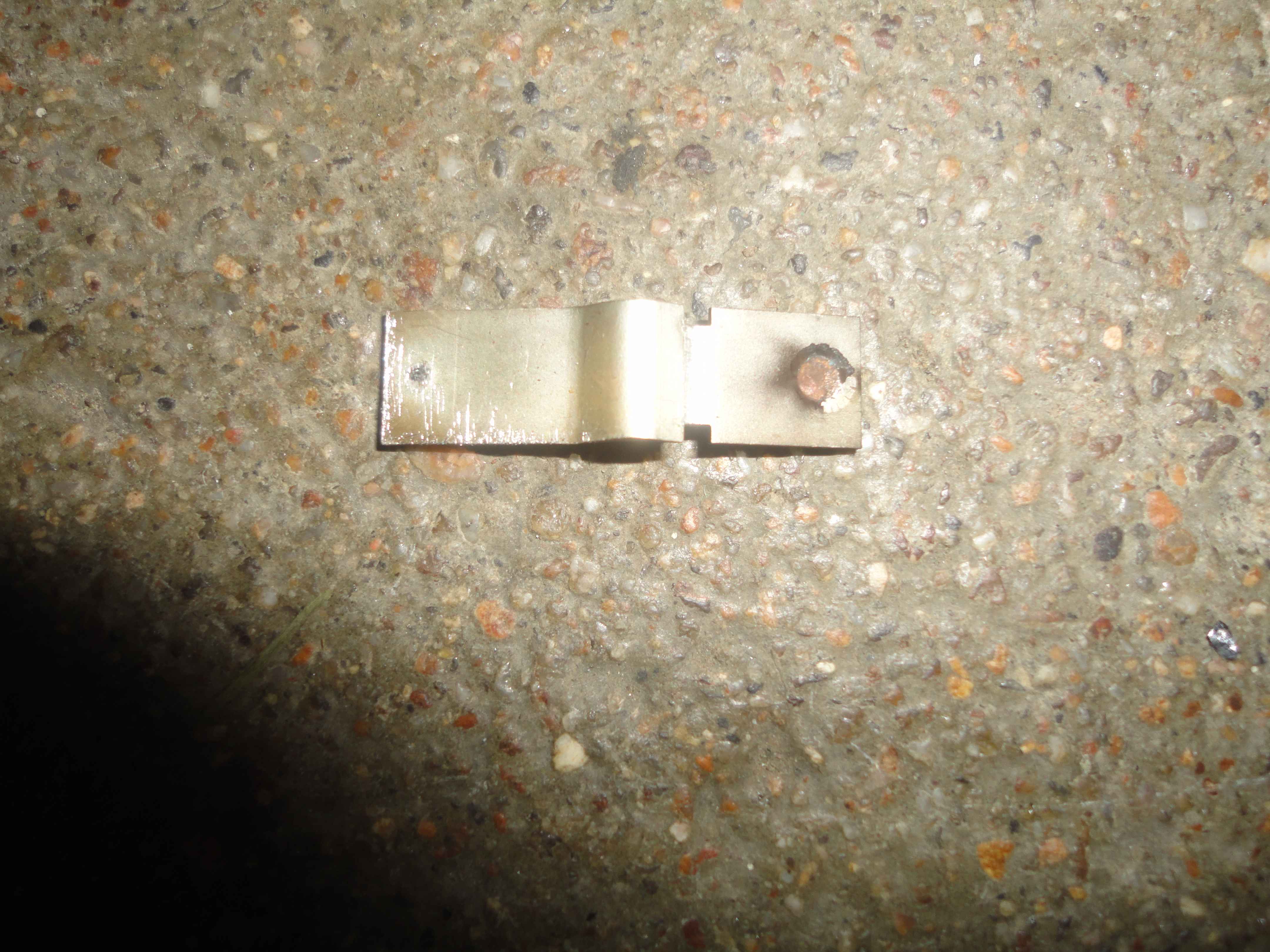

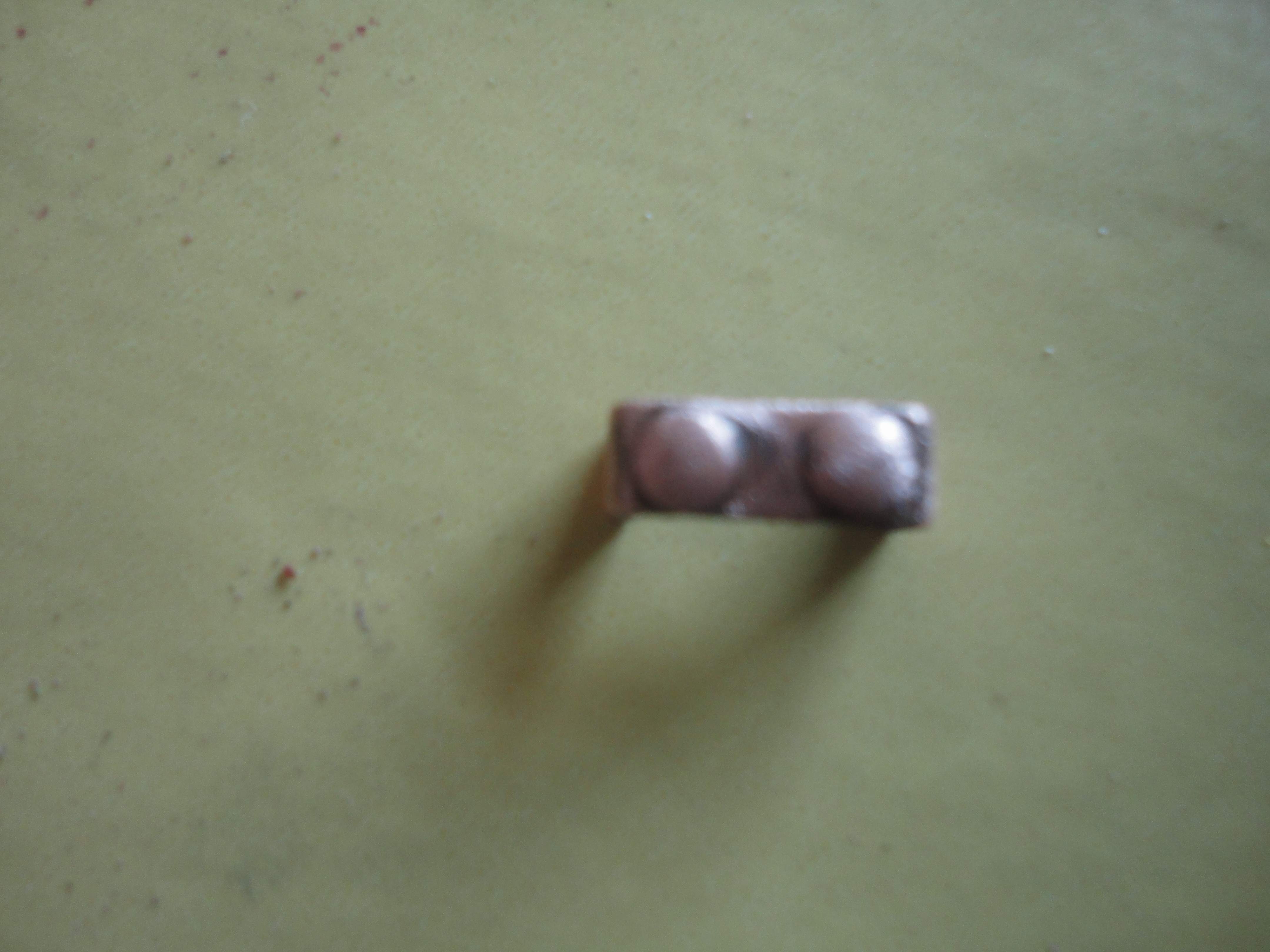

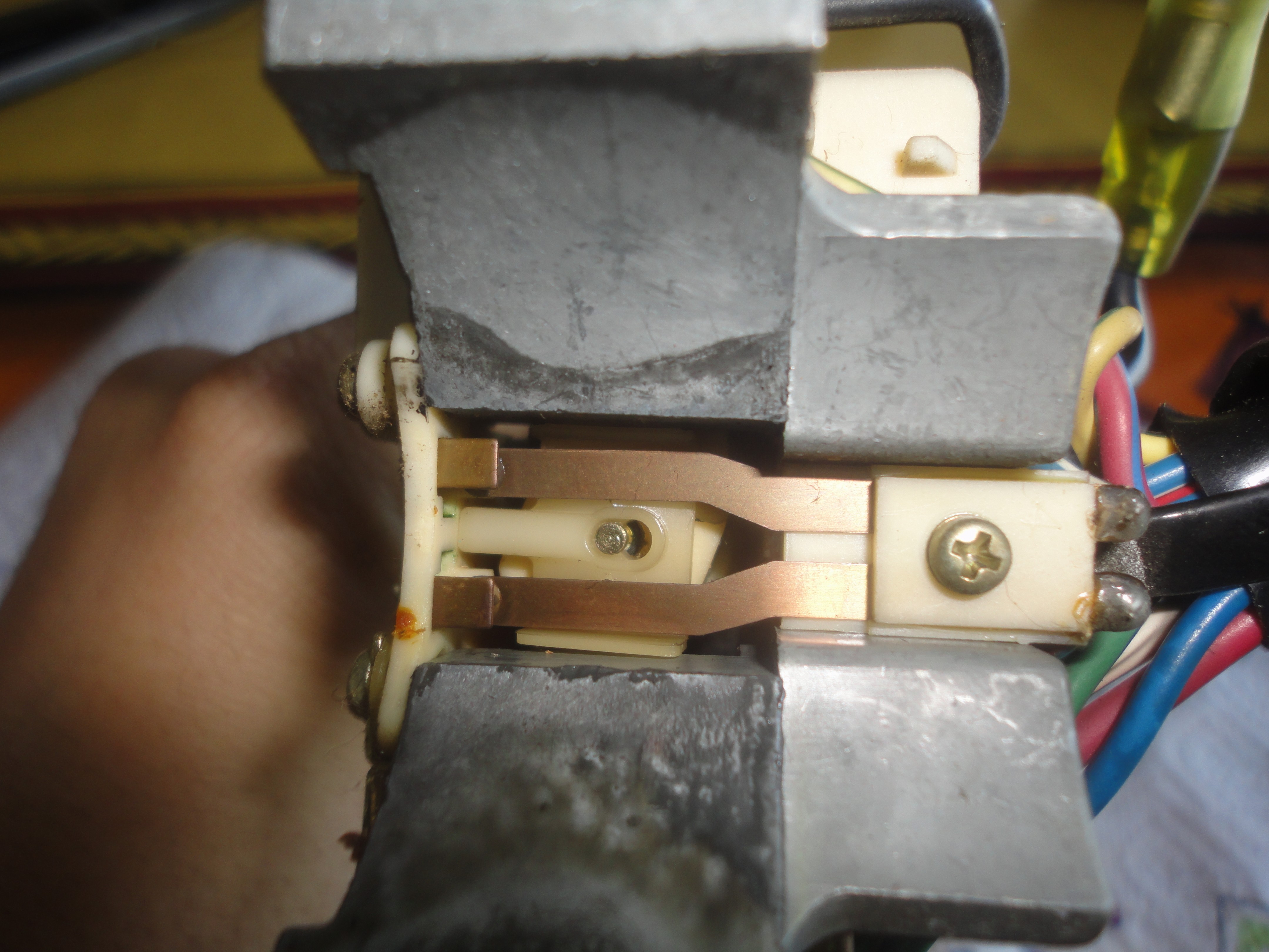

                          voici la photos de la patte qui fait les liaisons. Attention au démontage car elle se trouve sur ressort:
                          Cliquez sur l'image pour la voir en taille réelle   Nom : 		DSC02005.JPG  Affichages :	1  Taille :		1,45 Mo  ID : 			241034
                          La c'est après nettoyage, j'ai oublié de prendre la photo avant mais elle était bien noir.

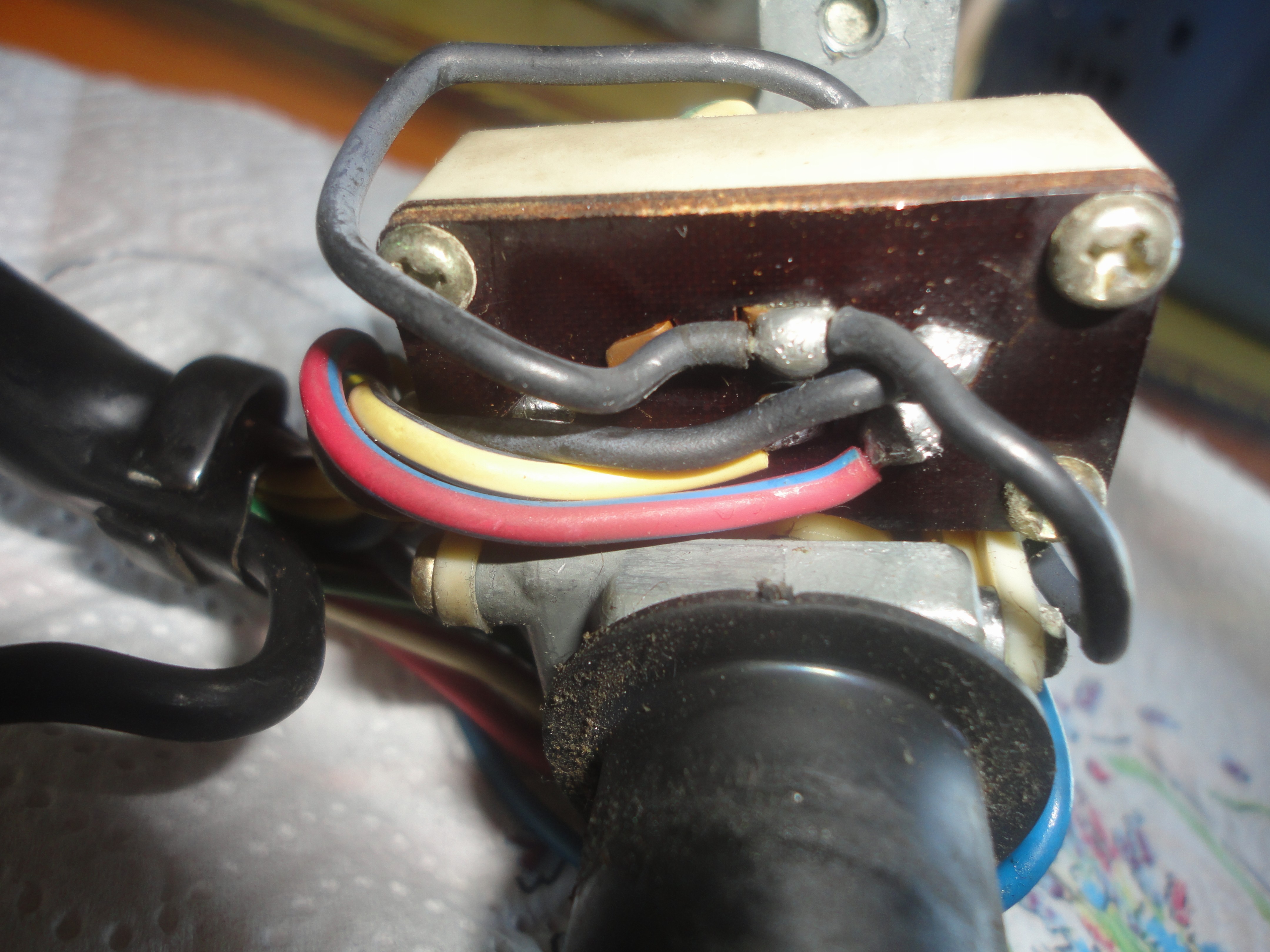

                          Une fois les parties nettoyé vous pouvez remonté le relais et vérifié que les connexion se font bien a l'aide d'un ohmmètre pour évité les surprise au essai.

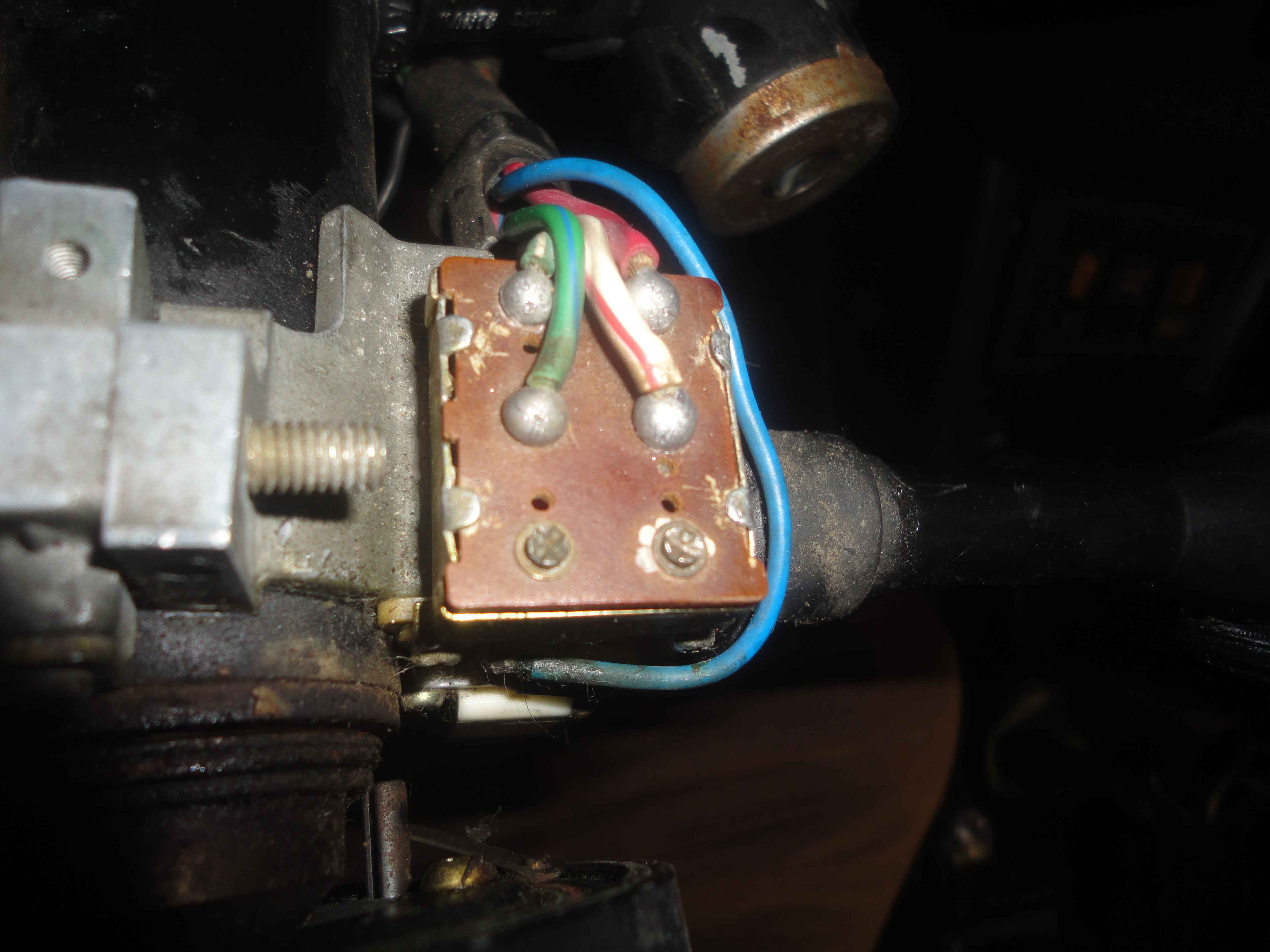

                          Sur cette photos vous pouvez voir les contacts qui serve au lave glass,il suffit simplement de les nettoyés.
                          Cliquez sur l'image pour la voir en taille réelle   Nom : 		DSC02003.JPG  Affichages :	1  Taille :		1,61 Mo  ID : 			241036

                          Une fois votre commodo nettoyé et testé a l'ohmmètre ,il reste qu'a le remonte sur la colonne direction et faire des essais.
                          Pour mon cas cela c'est révélé prolifique car au premier essai tout été revenu mais je cri pas trop victoire car cela pourrait revenir.
                          j'espère que cela pourra aidé certain d'entre vous car après plus de 40ans de service les contact sont souvent charbonné ou oxydé et parfois un simple nettoyage est suffisant.
