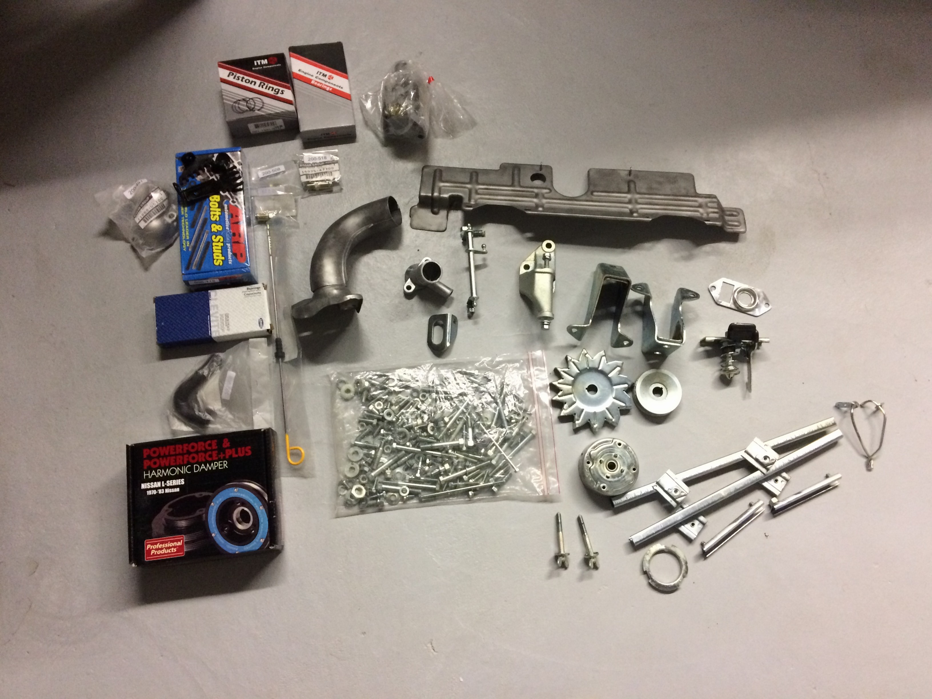

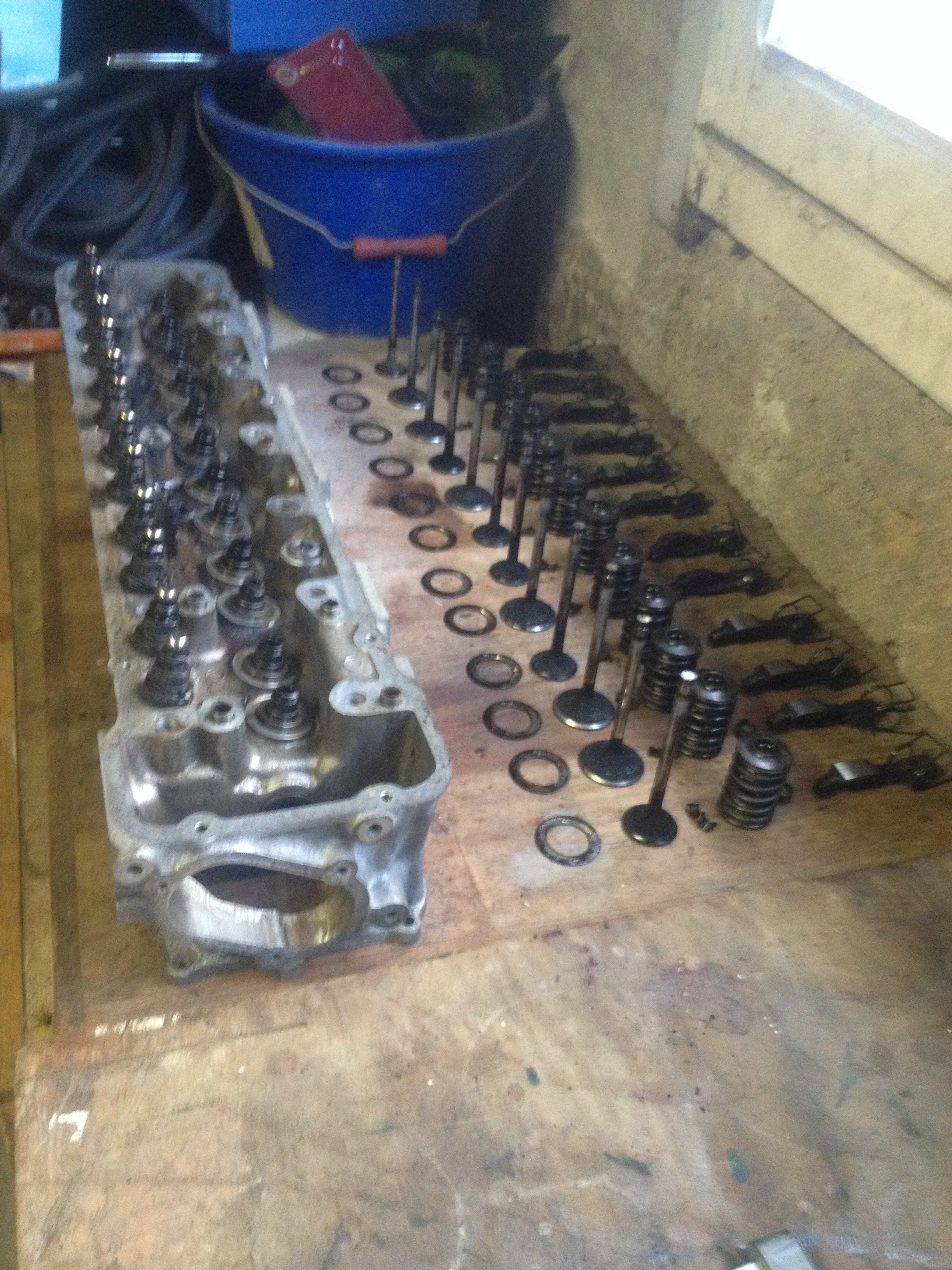

  • La culasse part en nettoyage/inspection.
      Ne pas dépareiller les paliers d'arbre à cames
      noté merci

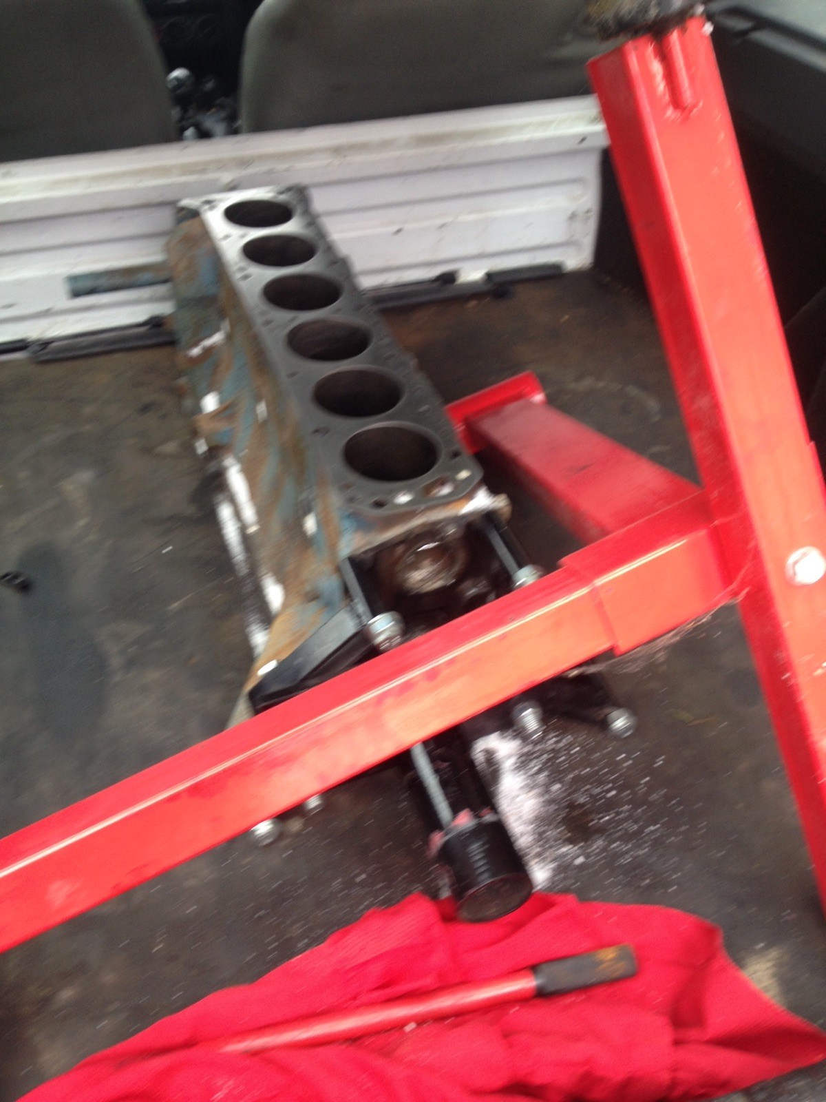

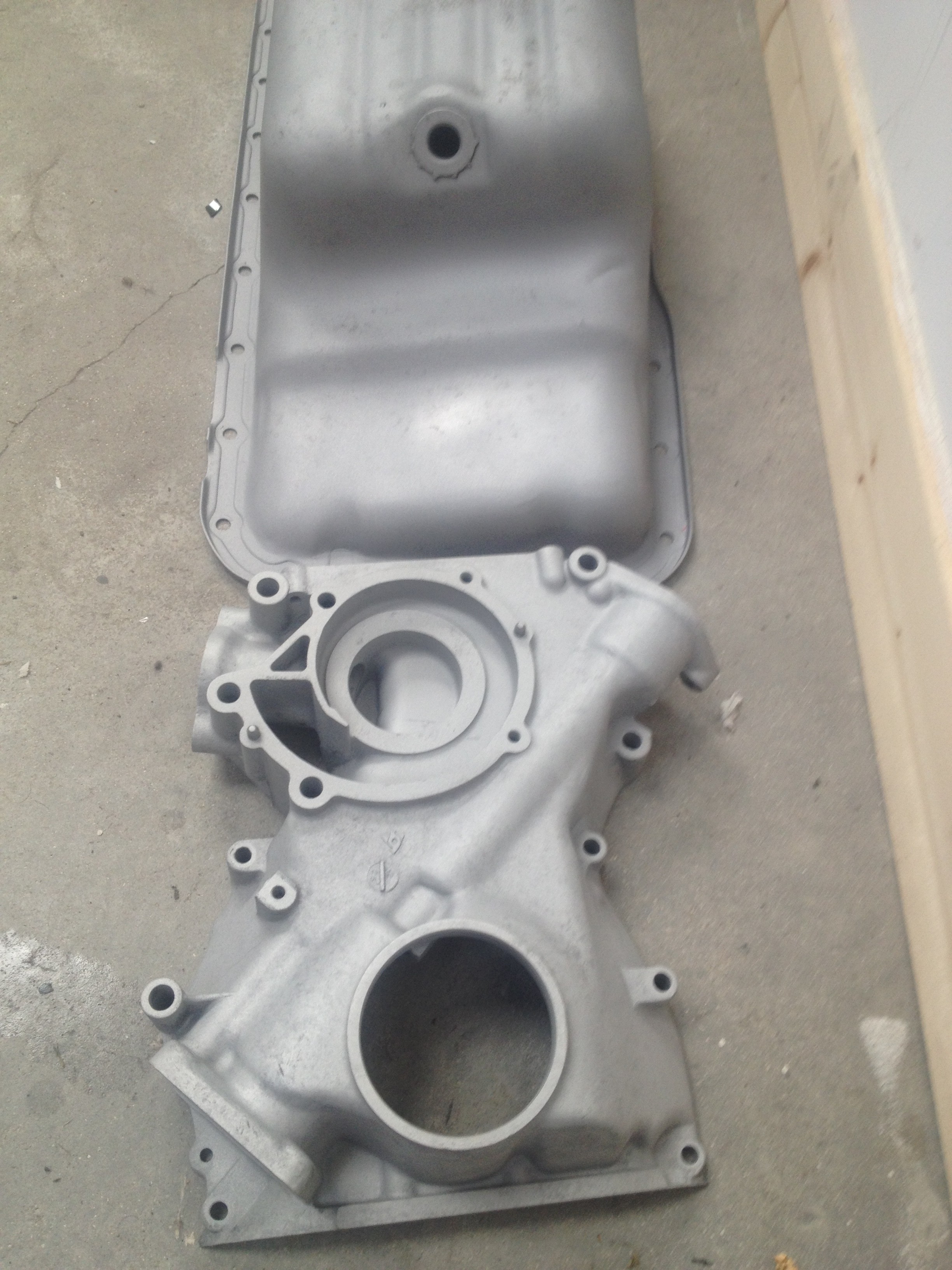

    • On ne voit pas bien sur la table à nappe verte si la barre de lubrification est entière . Si elle est cassée, ce serait le morceau dans le carter ?,???
      edit : après avoir revu la photo, elle parait entière , donc ce n'est pas ça , désolé .
      Dernière modification par nissag250, 02 février 2018, 11h28.

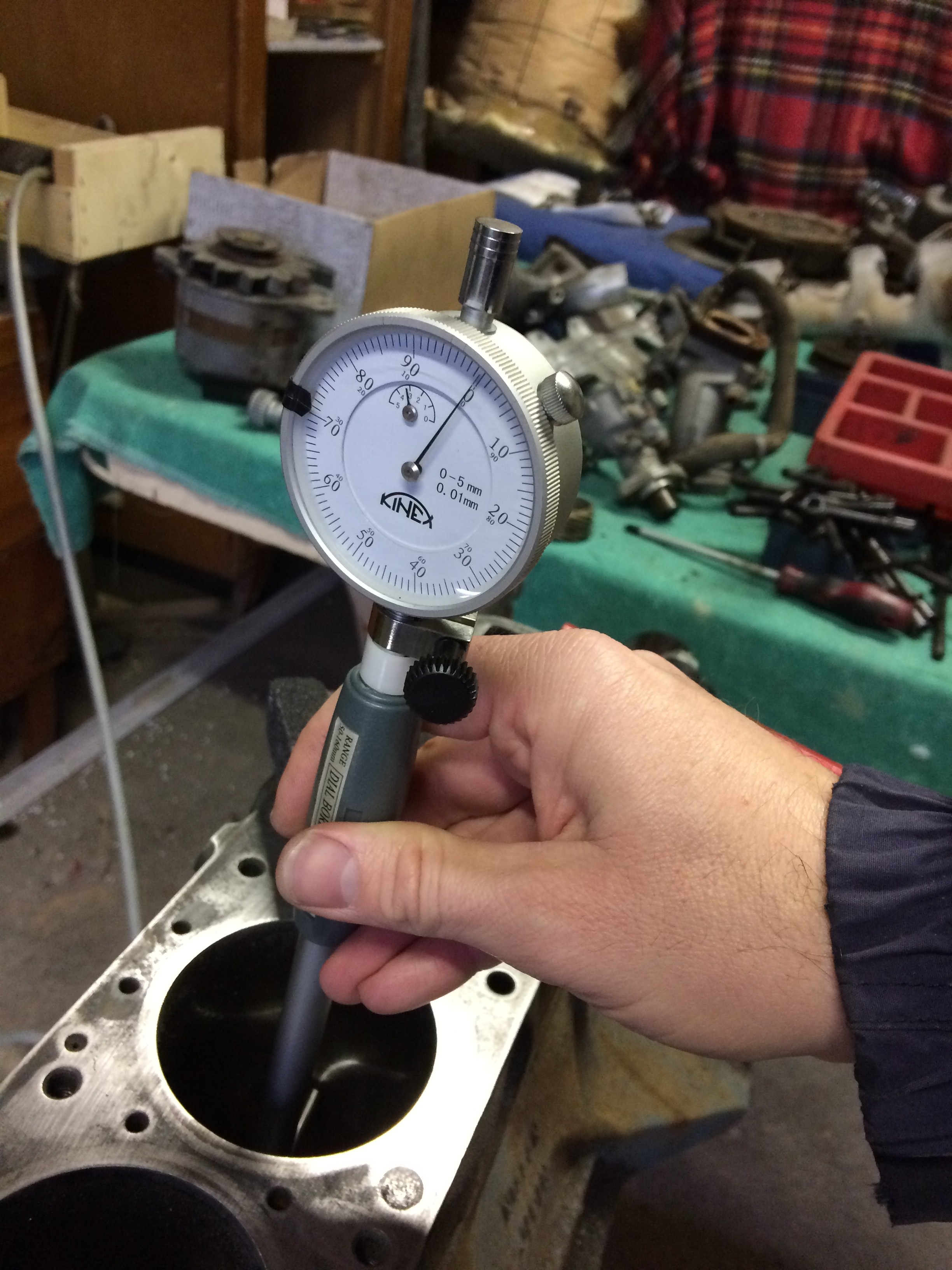

      • Merci Didier pour tes conseils et outils, au top !!
        Sinon, moteur vérifié, ras, les jeux sont tous ok ! Commande coussinets et segments passée, en attendant peinture de qqs pièces.

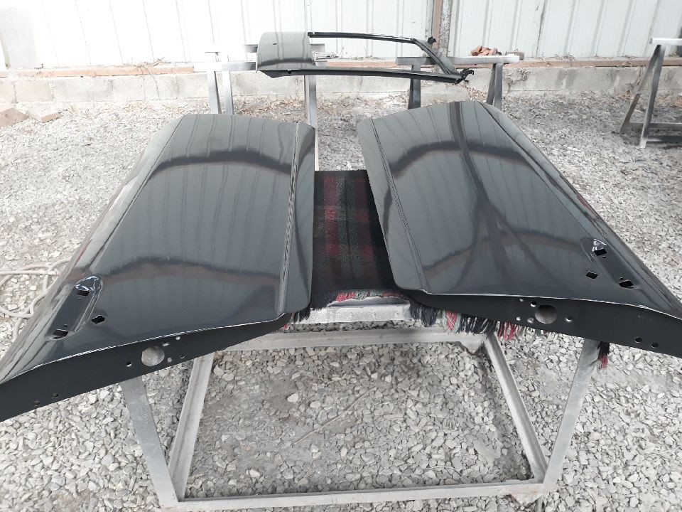

        Les ouvrants sont également en peinture.

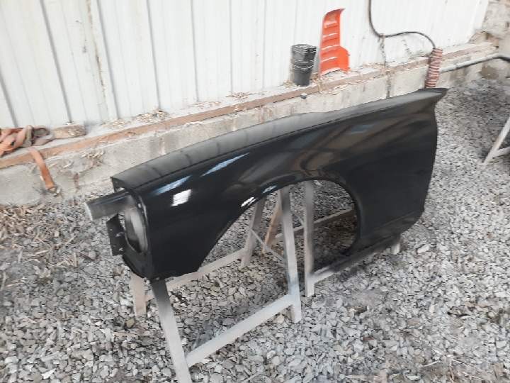

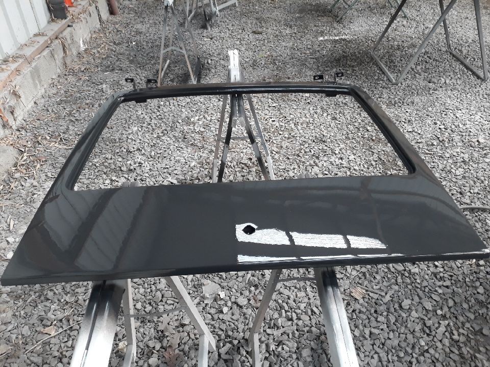

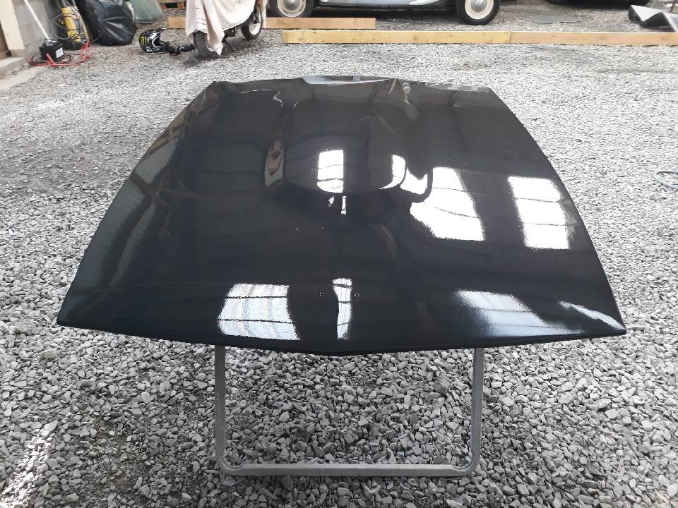

      • Les ouvrants

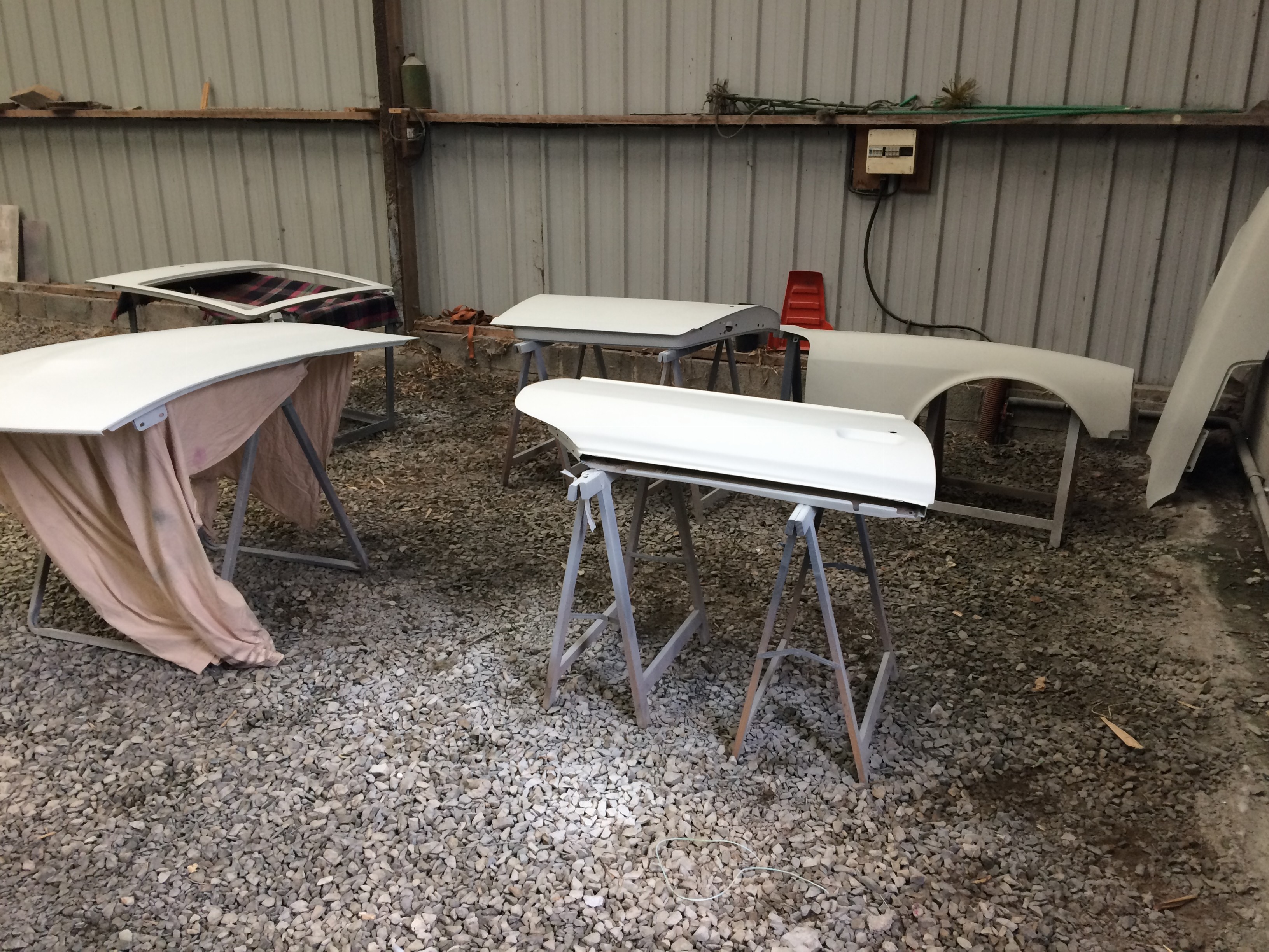

        • Les derniers progrès :

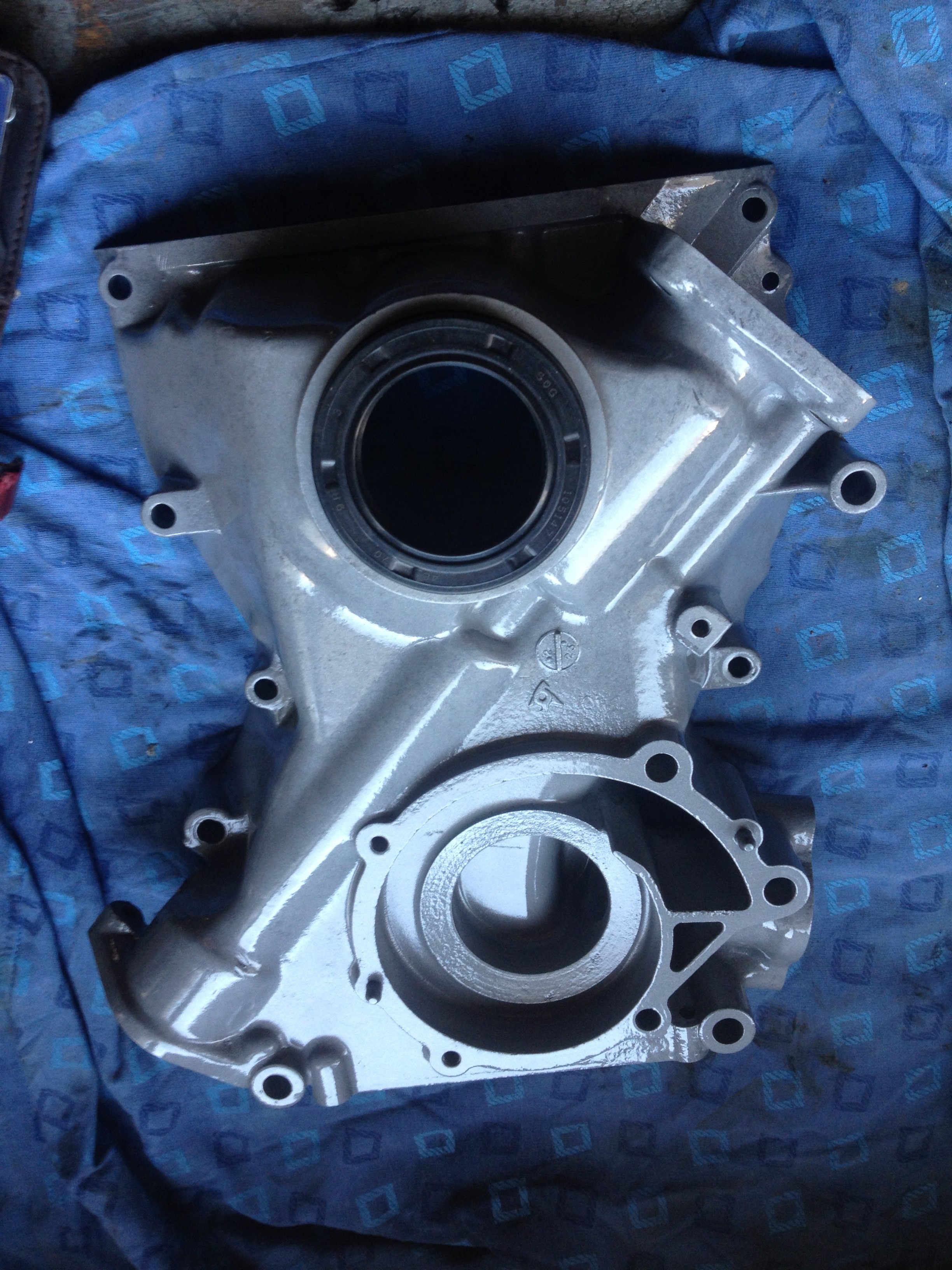

          • Encore qqs photos
              C'est une peinture une fois sèche qui devient rouge non? lol
          • Err, j'ai raté quelque chose - c'est quoi cette couleur ?
            • gil2clair
              gil2clair a commenté
              C'est nouge !
          • ça avance!!!
            Tu ne la garde pas blanche comme à l'origine?
            • Nouge, c'est bien Nouge
                je dirais même plus Blouge...
            • Elle sera bleu, c'est une couche d'apprêt avant peinture.
              Tout est prêt pour peinture finale et assemblage. On termine le moteur en mars, les pièces neuves sont toutes arrivées, demain je vais chez Zindy récupérer les dernières pièces traitées...puis on le met dedans aux vacances d'avril...peinture finale pour fin avril...etc

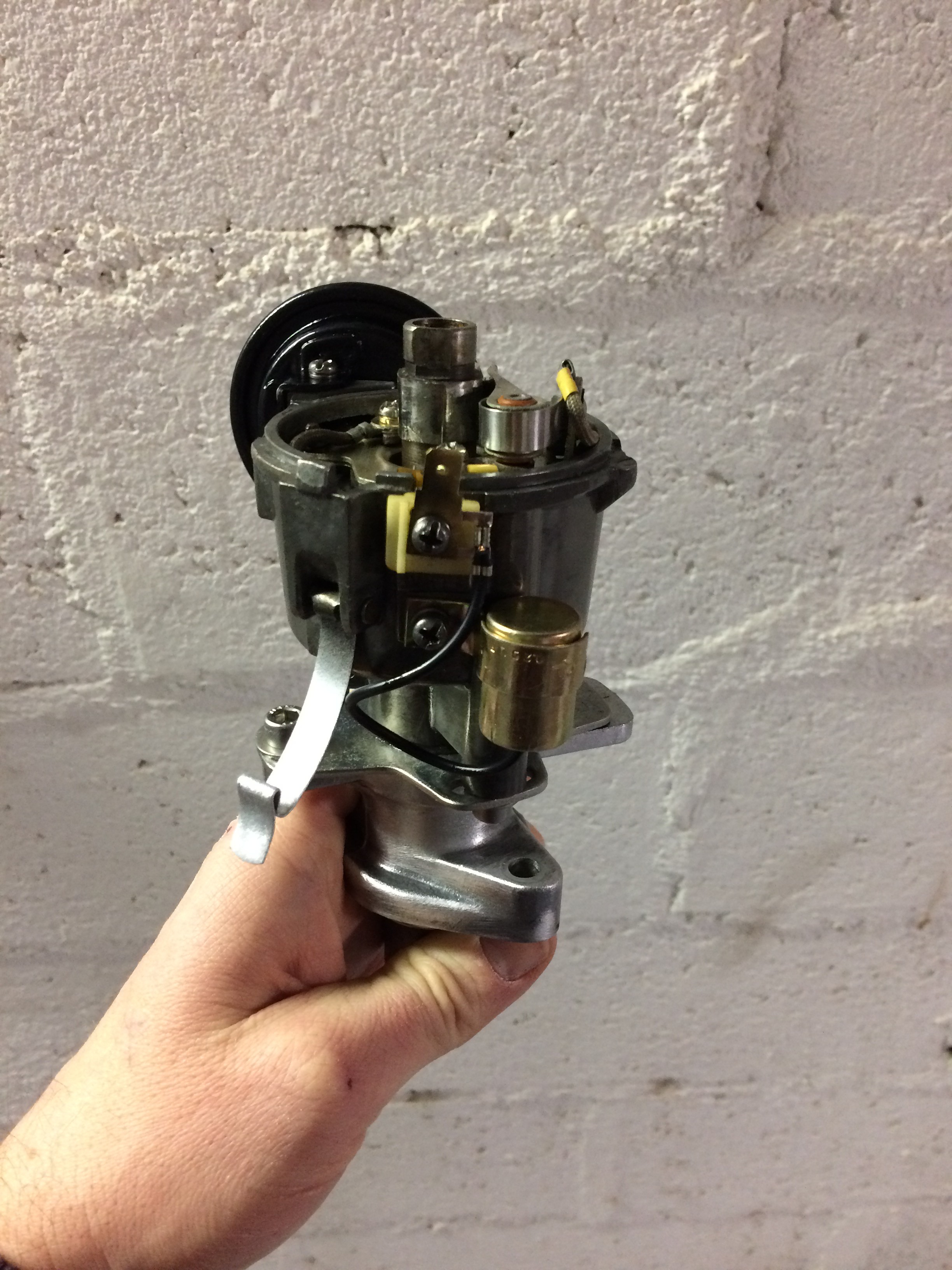

              • Et voilà, un allumeur comme neuf, de quoi finir le remontage monteur et les pièces en retour de Zindy.

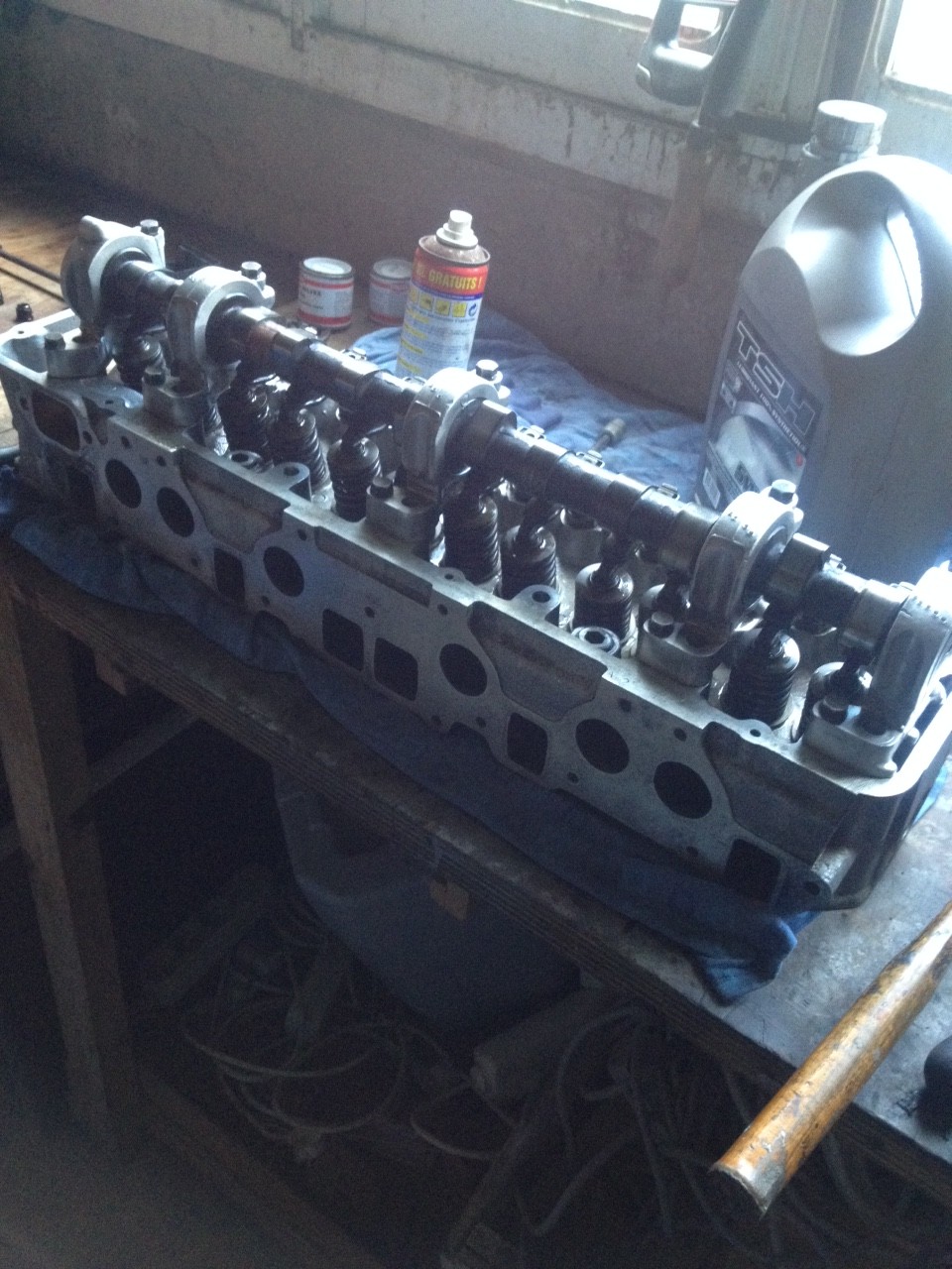

                • Culasse révisée et remontée.
                  Bloc moteur en cours de nettoyage et de peinture (noir je pense).
                  Ca va être top top !
                    royal !! ça avance !! Hâte de l'entendre rugir
