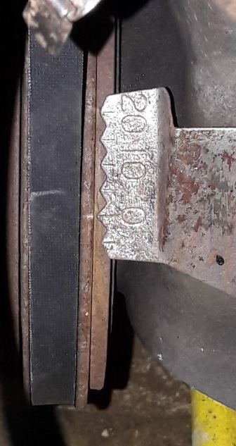

    je me permet de demander ici, je cherche un shéma avec les degrés sur la poulie vilbrequin, je dois régler mon avance mais je ne trouve pas d'info, j'ai lu 16° mais je ne sais pour où est le 0° sur mes repairs de poulie merci
    vous me conseillé aussi 16° avec les weber ?, à chaud mon ralenti est à 1400-1500 tr merci

      Bonjour JFK,
      Je ne suis pas sur d'avoir compris complètement ta problématique , mais voici les infos sur l'avance que j'ai...
      Voici une photo de ma poulie de vilebrequin. Je suis avec des DGV32 et j'ai actuellement réglé mon avance a 10° (avec lampe strobo). Cliquez sur l'image pour la voir en taille réelle   Nom : 		AvanceCrankshaft.JPG  Affichages :	1  Taille :		101,5 Ko  ID : 			232721
      Sur les différentes docs que j'ai pu lire, on donne une avance de 10° avec système de dépollution et 17° sinon. Cliquez sur l'image pour la voir en taille réelle   Nom : 		Avance.JPG  Affichages :	1  Taille :		105,3 Ko  ID : 			232720
      J'ai tourné pendant quelque temps avec une avance à 17° et l'allumeur D609-56A.
      Je viens de monter un allumeur 123 ignition (courbe par défaut) et je suis passer à une avance à 10° pour voir.
      Je trouve que l'allumage Electronique améliore fortement le fonctionnement de la voiture.

      Bonjour Calne, oui tu as bien compris ma question, parcontre je n'ai pas le meme systeme de repaire, j'ai 5 crans sur ma poulie et 1 fléche sur le bloc
