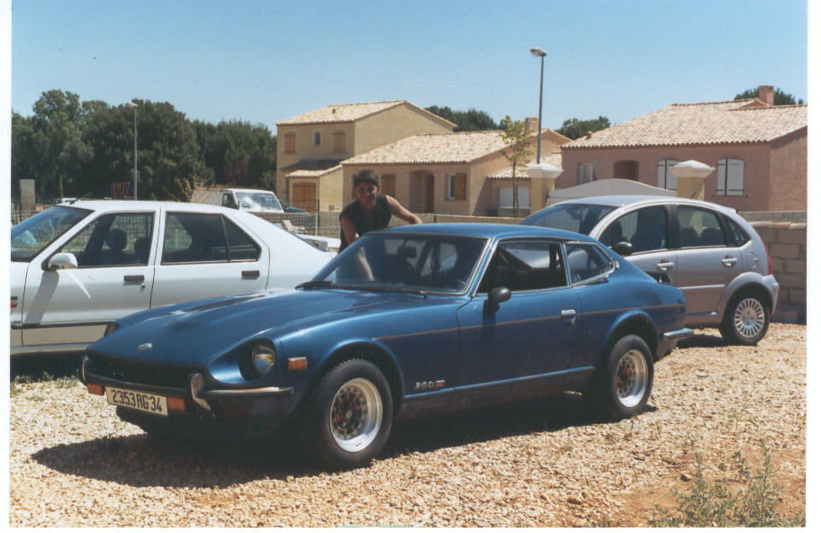

                            Sur ma 260Z j'ai des jantes PLS en 3 partie , j'ai pas la caract?ristique exacte des jantes (rien marqu? dessus car c'est des jantes en 3 partie, il sfufit donc de cahnger un voile de jante pour changer les caract?ristiques
                            il faudrait que je les mesures sur une ?quilibreuse a pneu pour avoir les caract?risqtiques
                            j'ai des pneus en 215/60/14 dessus mais c'est plus une dimension facile ? trouver, m?me sur ton site US j'ai que 4 choix dont un seul en vitesse H...pas cool
                            ?a passe juste des deux c?t?s mais quand je braque ? fond les pneus av frottent dans les ailes....
                            je vais remedier par des ZG flares et un l?g? rabaissement
                            sinon pour trouver plus facilement des pneus, faudrait que je change de taille, actuellement je tire plus court que d'origine
                            je pourrai mettre du 205/65/14 et j'aurai le m?me d?velopp?, mais ?a ne donnerai plus cette effet ranfl? des flancs de pneus qui donne un style tr?s 70....
