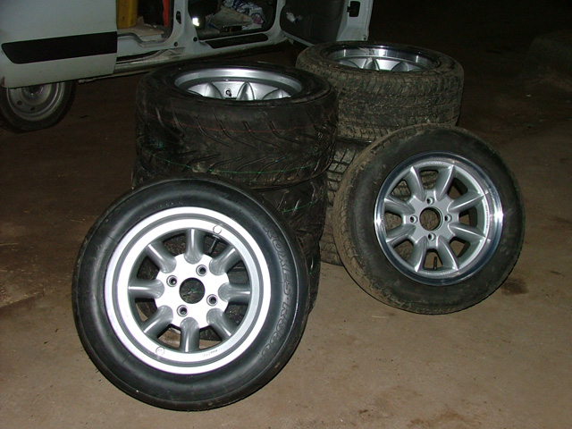

                      Attn. est ce que tu as des Minilites ou Superlites 7x15" la bas ?
                        Arizona Z car vends le lit complet wilwood 800$ + faut compter 250$ de transport en gros soit 1050$ = 850? a peu pr?s
                        avec 25% de douanes sa fait 1062? env
                        donc si on arrive a avoir la m?me chose command? en France pour le m?me prix avec les soucis de langue et de transport en moins
                        avec l'assurance que sa passe avec les jantes (il me semble que les ?triers outlaw sont moins gros que les wilwood
                        il me faudrait des jantes alu de 240Z d'origine et de 260Z pour tester
                          Envoyé par Sean
                          pour les jantes c'est quoi la diff?rence?
                          je sais pas c'est celle que tu nous as vendus....
                            Les jantes que vous avez sont du marque 'Performance', nom 'Superlites'.
                            (photo : Minilite ? droite - Superlite ? gauche; les deux 8x15)
