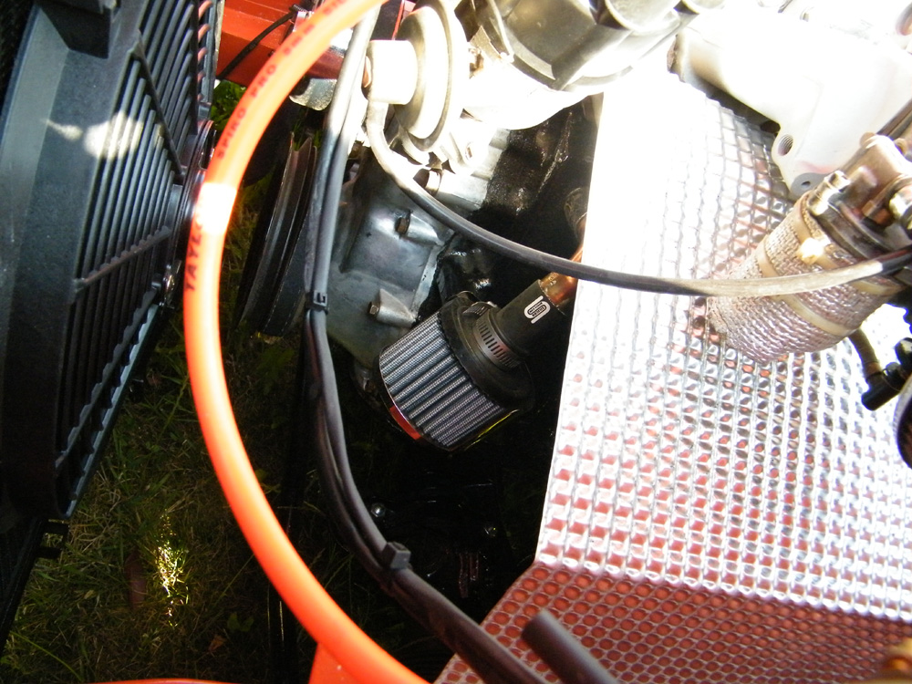

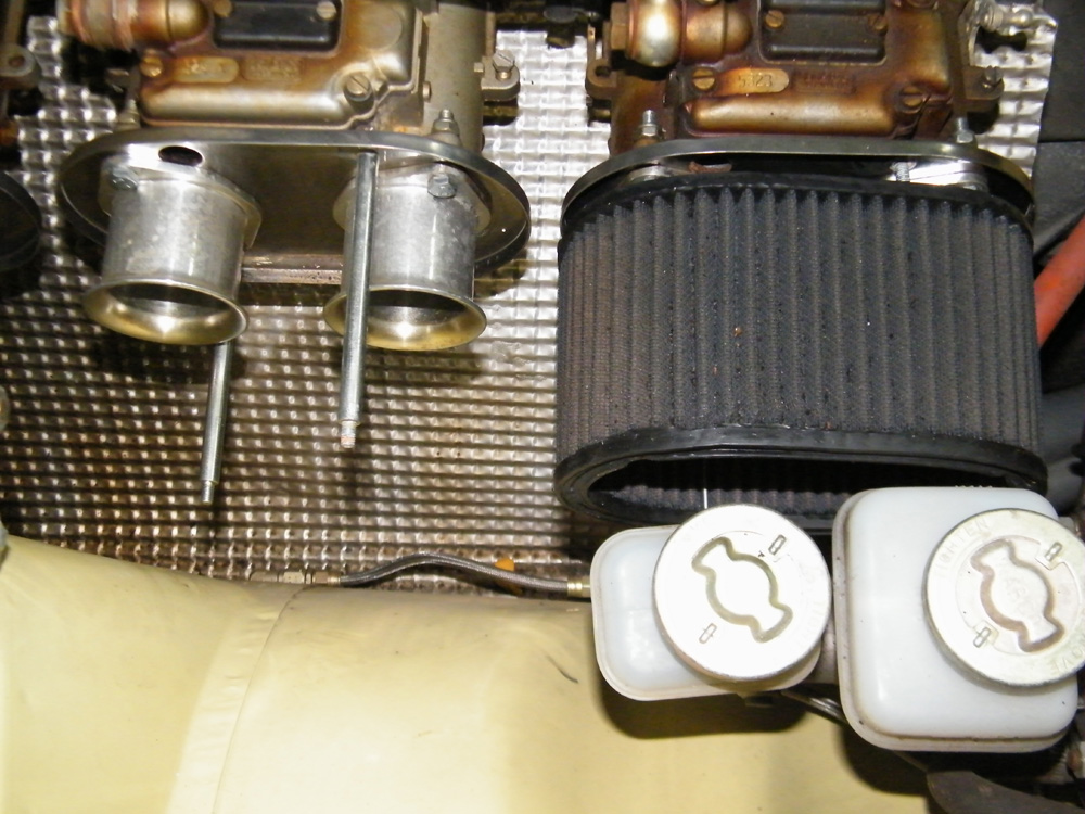

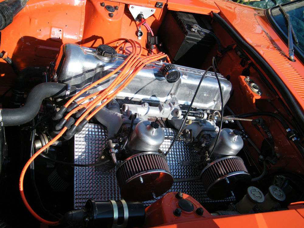

              • Tu mettras immédiatement le feu à l'auto avec la moindre goutte d'essence qui pénètre dans les bandes isolantes qui sont en contact avec l'échappement. Avec une plaque, évaporation au contact du métal et quasi pas de risque, parceque bien moins chaud.
                Avec la plaque, l'air qui provient de l'avant ventile le haut et le bas de la plaque. La température au dessus de la plaque reste très acceptable, et ne provoque pas de "vapor lock" quand il fait même très chaud.
                "C'est vous qui voyez... Yen a qui ont essayé, et ils ont eu des problèmes!..."
                  Bande isolant pas de tout conseillé ! Peut-être ça tu donne un 'look' ancienne mais tu es mieux avec une plaque de métal isolant entre la collecteur et les carbus pour plusierus raisons.
                  Evite les bandes !!!
                  Ce que veut dire Sean, c'est qu'en cas de fuite d'essence, les bandes vont absorber l'essence avant de bien bruler. Avec une plaque isolante, tu isoleras aussi des rayonnements du collecteur tout en évitant que l'essence coule dessus.
                  Il te faut une plaque isolante, de quoi couper la tôle et tu la fixes comme tu peux; sur les rails coté chassis en bas + ressorts autour du collecteur d'admission, sur les vis de fixations des carbus sur le collecteur, etc.
                  Il faut juste penser qu'il faudra fixer la tôle et pouvoir installer le collecteur d'échappement en même temps...
                  [Edit]: Hubert a été plus rapide que moi La vrai raison est le rayonnement du collecteur Ce n'est pas vraiment un problème de convection thermique.
                  • la mienne est fixée à l'aile et avec des ressorts côté moteur.
                    Elle est en plusieurs parties pour pouvoir démonter sans enlever carbus ou échappement
