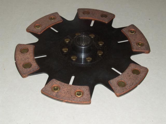

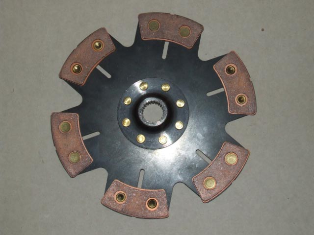

embrayage :Fichiers attachés
ça va être moins souple avec cet embrayage mais par contre ça supportera mieux le couple de la bête...

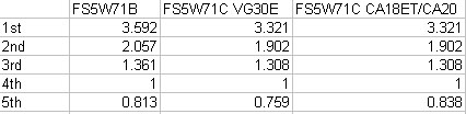

Et ça te donne quoi comme étagement de rapports?+ de Z dans le sud!!!

c'est la m?me disc que j'ai dedans depuis 2 ans et tu sais qui va 're-couvre' l'ancienne des que c'est envoy? la-bas !

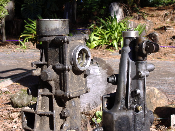

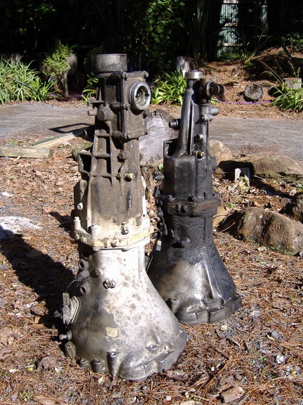

interessant ca je peux avoir une boite de s13 pour pas cher faut voir si ya de grosse modifs a faire

Envoyé par sylvain58interessant ca je peux avoir une boite de s13 pour pas cher faut voir si ya de grosse modifs a faire
ta fais quoi comme modifs exactement sean?
exchange la cloche de ta boite Z avec celle-ci
raccourci l'arbre de transmission
d?place et modifier la montage de la boite
ach?te une 'short-shift' levier de vitesses (ebay membre "Jap Parts")
peut-?tre coup?/soud? l'ancienne levier dessus
profits-on de changer l'embrayage
Envoyé par WilliamsEt du point de vue ?tagement cela donne quoi ?) et 3eme, 4eme et 5eme sont pareil. Je suis vraiement content maintenant d'avoir choisi une pont 3.7 !
Il y a une ressort chaque c?t? de la levier et donc c'est toujours devant 3eme/4eme en neutre. Des qu'on descendre de la 5eme, ?'arrive devant la 4eme toute seul et on peux arriv? aux virages serr? en 5eme puis selectionne 1ere sans resistance ou risque d'emdommager la boite/synchros.
Envoyé par SeanJe vais cherch? les vrais ratios mais 1ere et 2eme sont plus court (acelleration plus vive.....) et 3eme, 4eme et 5eme sont pareil. Je suis vraiement content maintenant d'avoir choisi une pont 3.7 !

1st 3.592
2nd 2.057
3rd 1.361
4th 1.00
5th 0.813
Rev 3.657
