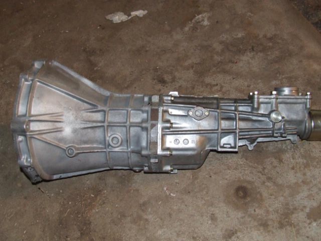

ET donc ce weekend, on va mettre ma nouvelle boite dedans - non, pas une d'une Z ni une ZX !
Mais ?a me pris du temps de trouver d'huile de boite d'un bon qualit? !
J'ai chercher au moins semi-synthetique - plusiers marques mais c'est soit pas ?crit ou soit minerale. M?me une marque connu s'affiche "synthetise"....mais c'est bas? sur du min?rale !

Tu aurais pu aussi aller chez les motards, ils ont des huiles 100 % synth? pour les b?canes sport, les moulins qui tournent ? 12000 et plus !, l? faut pas m?goter sur l'huile !

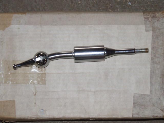

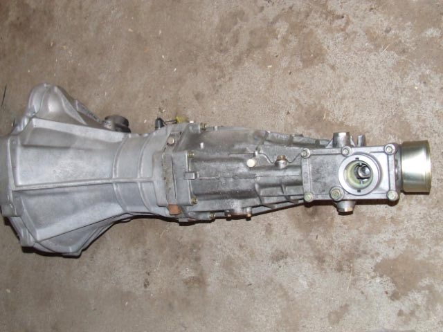

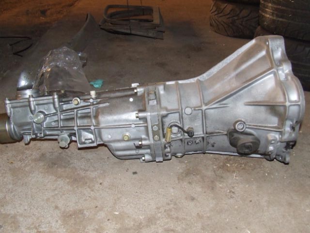

Quel modèle de bv (c'est d'une 280ZX? entre 81 et 83?)???? FS5W71B c'est ça?

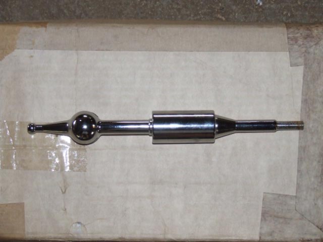

ya pas de trou en la 2 et la 3 dessus mais il y a une 5 très longue, cela dit vu ton moteur c'est pas grave et tu consommesra moins
La 1 est plus longue mais le trou est entre la 1 et la 2 donc moins génant
La commande est différente, plus précise moins de débattement aussi je crois

pour l'huile de bv commande chez GT2i ou BPS RAllye ils ont des huiles spéciales pour autoblock et autre
pour voitures de courses quoi....
désolé j'avais pas vu que c'était pas de Z ou ZX
alors d'où tu nous la sort cette bv?
