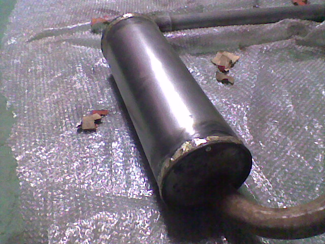

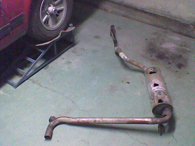

Voil? l'avancement en ce qui concerne le pot d'?chappement, il est pas si mal que ?a en d?finitive :
1 - d?montage ? la main sans chauffer, pas simple mais bon

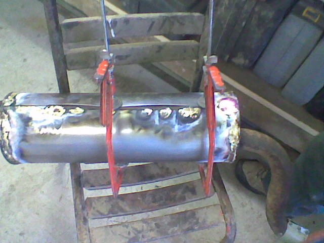

2 - achat d'une tole de 500x500x0,5 en acier, tout simplement
3 - 3 heures de soudure, cause alumine sur le pot, ?a c'est merdique
4 - peinture noir haute temp?rature et remontage avec mes petits doigts...
Bon j'ai une fuite suite au centre de la voiture, mon nouveau collier ne doit pas ?tre serr? convenablement, mais le petit bruit d'un silence ? moiti? vid? par le temps c'est tr?s sympa.
