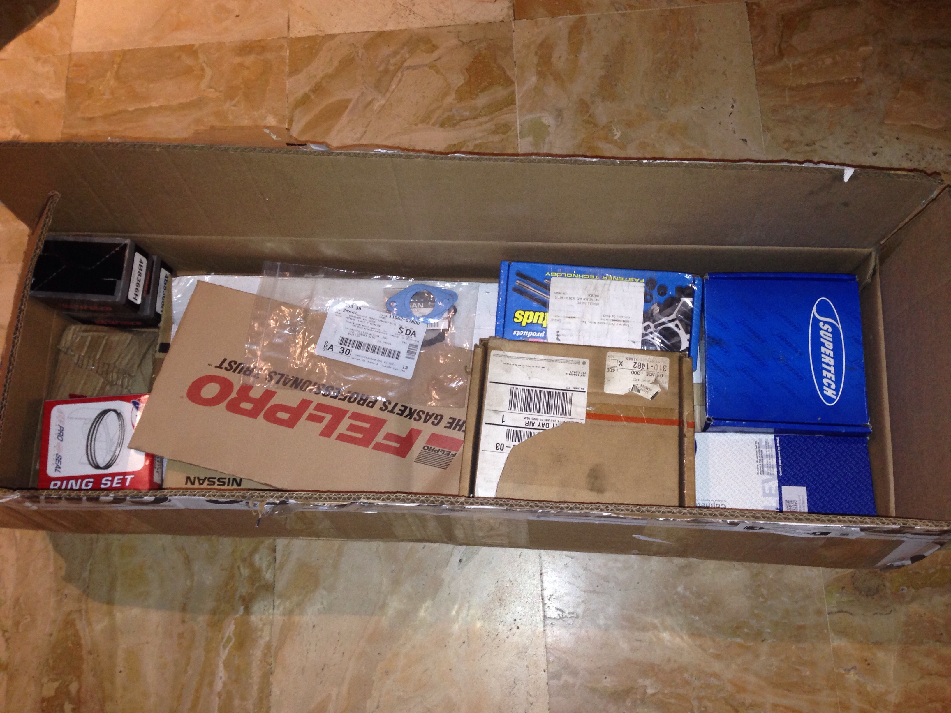

Courage Sylvain! Je suis content de voir que tu as reçu tes pièces.
