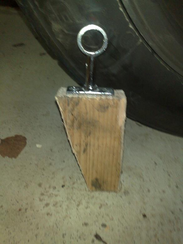

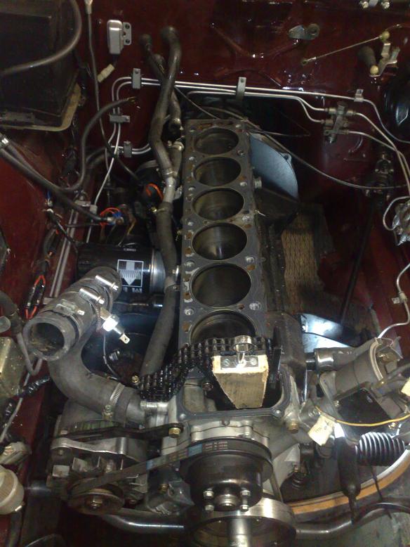

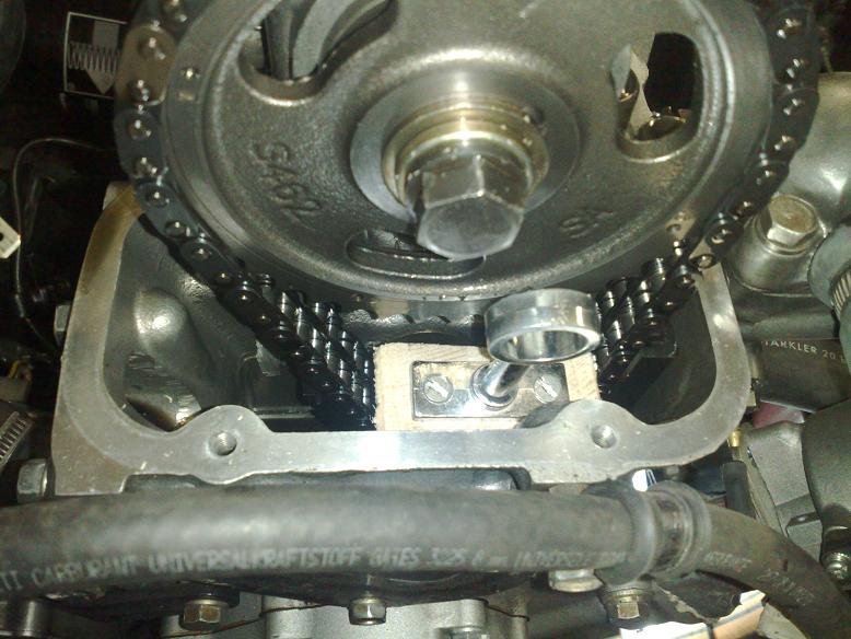

    un peu de menuiserie pour ne pas perdre le tendeur de chaîne et devoir ouvrir toute la face avant.

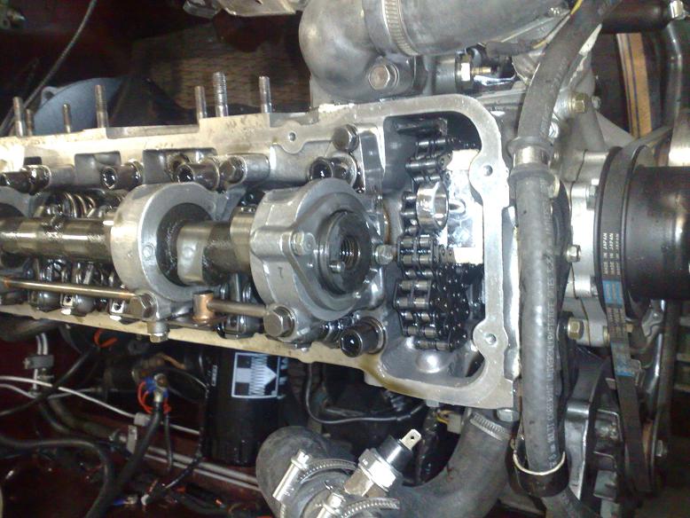

    • tu peux prendre la culasse en photo ?
        Faut payer pour les photos............... !
        • moi j'aurais pas ouvert , aurais'je eu raison?(du moins dans un premier temps)
          j'aurais essayé de chassé cette vis par un conduit de soupapes.

          • j'ai essayé sans ouvrir avec les mêmes arguments "on verra bien".
            Mais je ne l'ai pas eu... donc, ouvert!

            Pour la photo de la culasse, la voilà !

                    super la culasse, on voit bien la prépa !
                    j'adore les bouchons de fonderie en or !
                      donc tu refermes l'année prochaine !

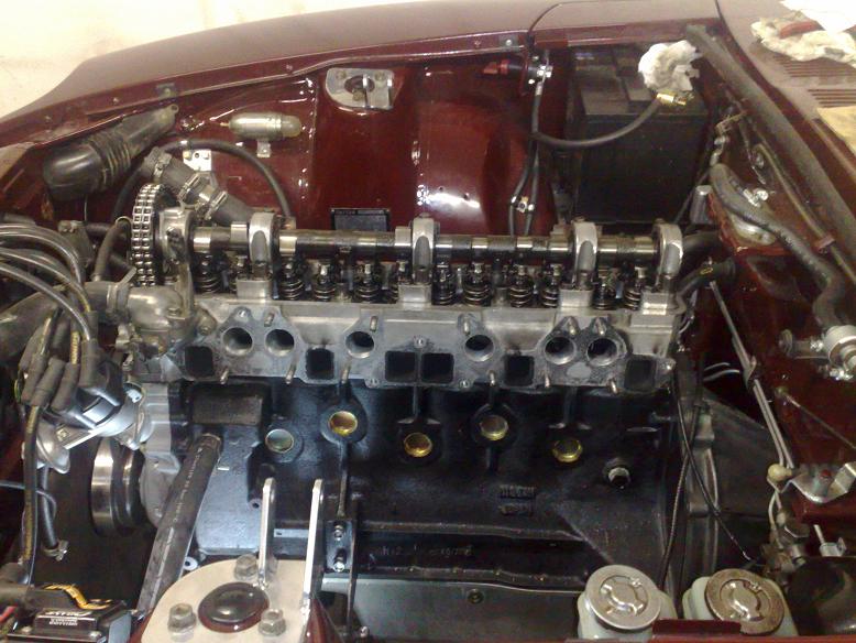

                        j'ai avalé une vis de filtre à air qui a rongé son frein.
                        Donc, cela faisait grelot dans la chambre mais sans toucher une soupape
                        heureusement, ce n'était pas une M16!

                              • D'où vient cette vis??? je ne suis pas sur de voir où une vis pouvait finir dans les cylindres sur ton système.
                                Sinon pour info, j'ai eu la même activité que toi aujourd'hui: déculassage mais je ne suis pas aussi rapide que toi après 5h, il me reste encore les collecteurs et les vis de culasse à tomber.
