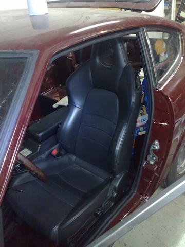

                • cette nuit, un siège de monté

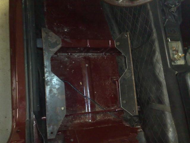

                  Les platines
                  la boucle de ceinture intégrée au siège va sauter et rester aux ancrages sur chassis d'origine car les platines sont dimensionnées à 600Kg en charge statique mais pas au choc arrière...
                  Ce soir, le droit

                    • Si, c'est un montage à blanc.
                      j'ai redémonté pour peindre les supports

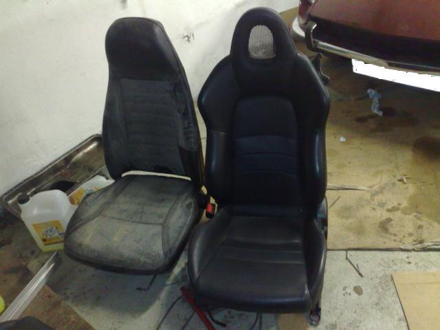

                          Tu pourrais faire une tof de la voiture avec les sièges de S2000 pour voir cque ca donne une fois terminé ?
                          • merci
                            c'est noir brillant car le peintre n'avait plus de semi-brillant.
                            cela repassera éventuellement en semi-brillant cet hiver
                            Les sièges de S2000 s'adaptent parfaitement... on dirait qu'ils ont été faits pour la Z
